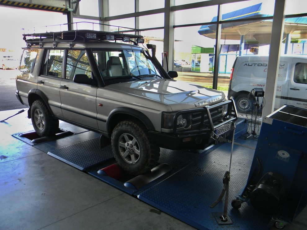

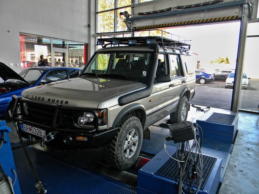

Tak som to absolvoval aj ja .Na začiatku to malo138konikov a potom 170.

kde si to dával chipovať? ako to ide?

Čas ukaže ,zatial je to lepšie
