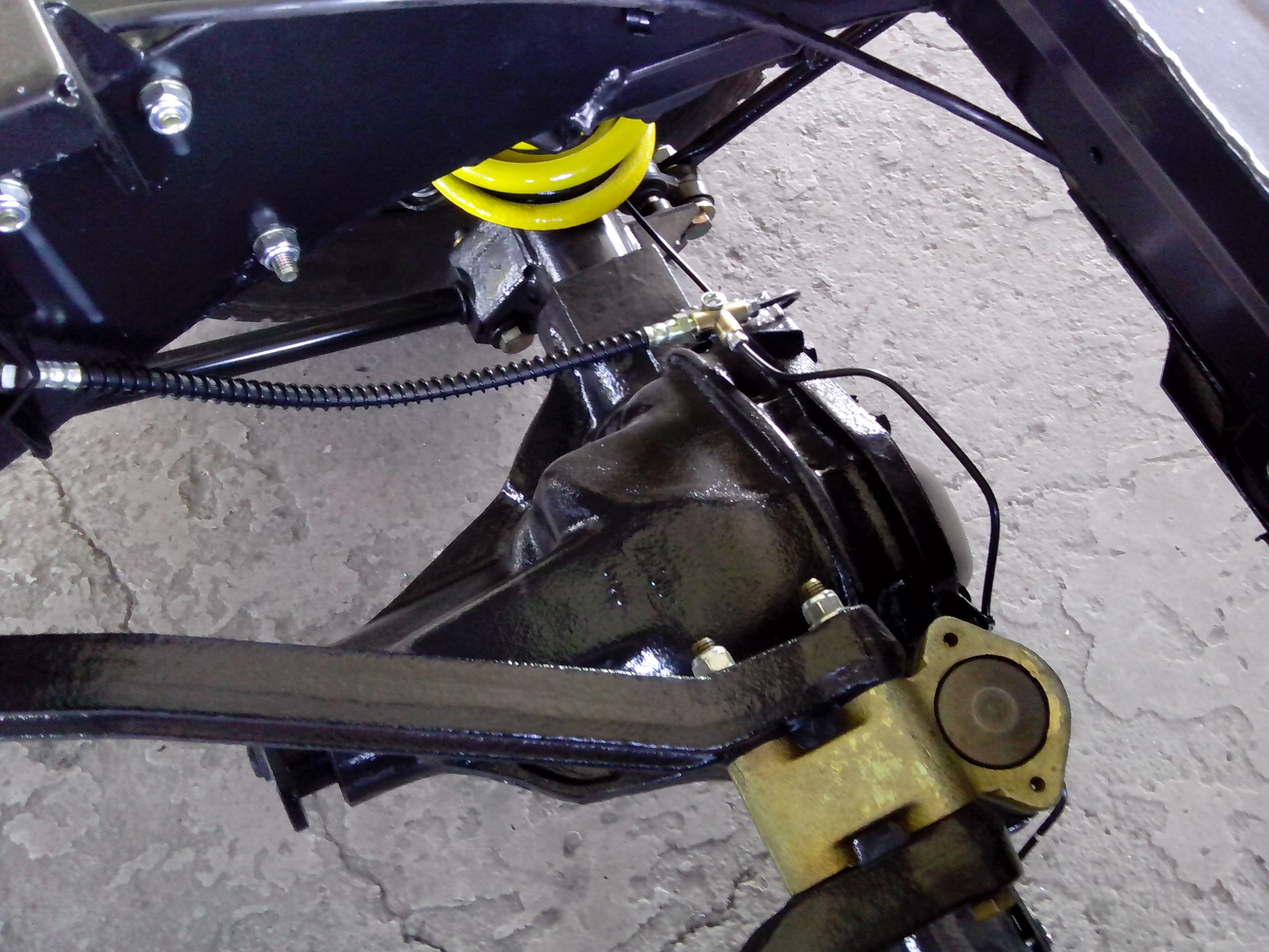

Re: Renovace Defendera 130
krestak píše:Jasně fotkueliott píše:Koukám, že vám to musím nafotit na autě, aby se vám to začalo líbit
Nevím na kolik jsou ty pružiny vyzkoušene řešení, ale bal bych se toho,, minimálně co vím by měly mit opačne zavity, aby se do sebe nemohly chytit
Mají své misky, problém s tím není, je to originál provedeníkupec18 píše:Nevím na kolik jsou ty pružiny vyzkoušene řešení, ale bal bych se toho,, minimálně co vím by měly mit opačne zavity, aby se do sebe nemohly chytit
Jj, 130 to má origo...
Koukám, nové chassis, žadné vyvařování
Jj, krásně pozinkovanej, tak jsme ho stříkly základem a dvakrát polyuretankou a zevnitř pořádně namastili...teď musí bejt věčnej
... to je iba V.I.L. Inac pekna praca.miciman4x4 píše:...teď musí bejt věčnej
