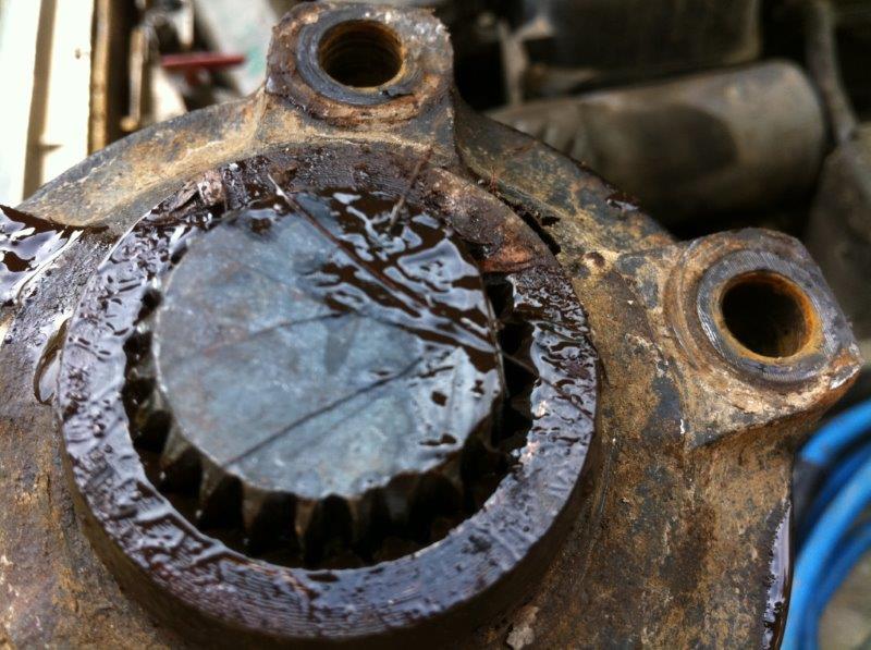

Kremi92 píše::sad :sad :sad takze pri normalnim provozu na asvalte ma byt ta mala radicka kde? vlevo nebo v pravo? a nebo uprostred ? Setkal jsem se s tim v anglii na prvnim discovery, ale to byl automat, a byly tam nejaky symboly, na defu se v tom nevyznam pac nemam po ruce ani zadnej manual. Mno jinak ja sem si myslel ze tam bude nejak zavada s pohonym ustrojim, ale to necham az do dilny. Jen by me zajimaly ty redukce, abych to uplne nepokurvi dikyl ja vim sem jelito :Ja blb: :Sorry: :Sorry: :Sorry: :Sorry: :Sorry: :Sorry: :Sorry: :Sorry: leva nebo prava ? :hug :hug :hug :hug
Vpravo vzadu.
Vpředu. Vlevo se zapnutou mezinápravou/kontrolka svítí/ a vpravo bez mezinápravy / kntr. zhasla/
* obvykle je to jen protočený unašeč -od 150CZK a 6 min výměny.

Diky za cenik, ale ja nejsem v cr, mam to na sri lance :p takze s tim zajedu na rampu a dam se to prace :grin: :grin: :grin:

Když ho na té srí lance neseženeš, přivař to k poloose a je.

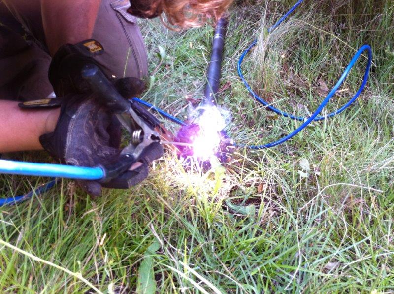

Tady máš postup alá kanec:

:shock: :shock: :shock: :shock: hele az ted sem si vsiml, mopadzi, cim to varis? to je nekde na kolenu venku v terenu a varis to pres baterku? nebo jenom mas na svarecce jiny kleste na elektrodu? jinak pokud to je v terenu pres baterku, tak respekt. :clap :clap :clap :clap

#27 Příspěvek od erik » 15 srp 2014 09:28
:grin:
to bylo z Banatu...
3 baterky- elektroda - MacGyver a 110 , na ktere udelali asi patou poloosu a uz vycerpali ND...
To ale nebyl ten nejzajimavejsi kousek... :grin:
Pred tim se pokouseli poloosu nahrat nad ohnem a narazit tam unasec...

#28 Příspěvek od Kremi92 » 15 srp 2014 10:07
:grin: :grin: :grin: :grin: zajimave mcguywer styl ale cz :lol: :lol: :lol: :lol:
Nebylo by snazsi nahrat unasec a narazit tam studenou polo osu? Teda pokud by se diry na srouby nezdeformovaly? Nemam s tim zkusenost. :hmm: :hmm: Ale jak se ukazalo zlate ceske rucicky, kdo vi mozna tech zbylych 5 polo os zavari stejne. :hmm:
