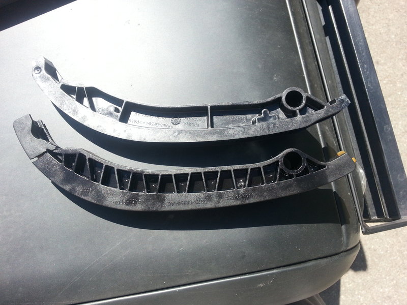

U několika motoru v Německu, se objevila závada - prasknutí napínáku rozvodového řetězu, který je z plastu.
"Někdo" ho začal vyrábět jako odlitek z asi duralu s následným opracováním. Zatím se mě nepodařilo zjistit kdo.
Jestli se to někomu podaří dopátrat dejte to sem. Asi si dva pak pořídím pro jistotu do regálku

To by ale možná chtělo vyměnit ještě dřív, než vodící šína praskne. Protože si nejsem jist, jestli se náhodou tenhle motor v případě přetržení rozvodů nepotká. Takže tu sadu hned vezmi 2x....

Vypátráme kdo to kde odlévá/vyrábí a objednáme

to mi vysvetlete ze ten retez pri tom dreni o ten plast nedela rachot?

myslíš, že nedělá? Ne ale vážně, proč by dělal? Řetěz nemá články do osmiček, jako na kole, jeho vnější obvod je prakticky spojitý. Náběh a odběh je téměř po tečně a jinak se klouže pěkně po mastným, ta napínací kolmá síla se na tom oblouku celkem roznese. Tendle kluzný styk není o nic větší peklo, než valivý styk na ozubení mazi ozubenými koly nebo na styku ozubení s řetězem, tam vzhledem k vůlím dochází taky ke smyku (nežádoucímu) a jak nám to fšechno hezky jezdí...

Nechci bejt chlapi za chytrýho, ale samotný hliníkový odlitek nemůže nahradit originál.MOPADŽI píše:Vypátráme kdo to kde odlévá/vyrábí a objednáme
Musela by být na něm přidělaná nějaká kluzná vrstva jako se to dělalo dřív.
Ten umělohmotnej je z materiálu, který už tyto vlastnosti má jako celek.
Hliník jako takový by přímý otěr s řetězem moc dlouho nevydržel.

Nevim z ceho to je. Zatim je jenom ten obrazek vyse a z toho jsem to tak nejak usoudil.
Treba je to jiny plast ?

O to vůbec nejde, jaký je ten originál napínák plast, když ho chceš nahradit hliníkovým odlitkem stejného tvaru.
Jde o tu styčnou třecí plochu, po které bude běhat ten řetěz a ta přece nemůže být hliníková.

Jasne, to by to moc dlouho nevydrzelo
Ale treba to maji osazeno kluznou vrstvou, treba z bronzu

Ten "lepší" napínák jsem kupoval normálně ve fordu, nevím jestli byl lepší, ale žeprý je to modifikovaný typ a chodí jim teď tyhle.
Rozdíl mezi starým a novým byl asi jako na obrázku oba byly plastové

Jirko a měnil jsi ho z důvodu že praskl ?
Nebo preventivně, že to zákazník chtěl.

měnil se preventivně na motoru s 250tKm

A neměly by se při 250tkm dělat rozvody? I když jsou hnané řetězem.

V jakém to bylo prosím tě stavu, po těch 250 000?Land Jirka píše:měnil se preventivně na motoru s 250tKm

měnil se, protože byla dole hlava a tak se udělaly i rozvody, ale ještě by nejaký ten km klidně najely.

I hope someone can translate this.
The thread on the german forum is controversial as it was started by someone which is offering engine rebuild services.
- not LR nor ford have knowledge of this part being a problem
- the "good" part in the pictures is actually the old model , engines 2007-2008
the "bad" part is the stronger new part used 2008-2009
while the poster stated the opposite
edit: this also means you cannot get the "good" part anymore as it was replaced by the "bad" one. part nr LR004439
- the original poster disappeared after being corrected by the MOD for "hidden advertising" of his business after some members pointed this out
so no worries, it are only those other 237 parts which are defective

To znamená, že u "starých" motorů v pumách 2007-08 je vše v pořádku. (takže můžeme být s Cyrilem v klidu).
Problém je u novějších motorů po roce 2008 ?

Ptal jsem se kolegy co dělá Fordy a není mu znám problém s tím, že by některý z napínáků nebo kluzáků prasknul a tím že by se potkaly rozvody. Nicméně je mu známé, že se tyto plastové části vyjely - byly v nich drážky, a následně to bylo celé trošku hlučnější - ono se totiž změní pouze časování klika-ventily. Na vstřikování to vliv nemá - motor na to, aby udržel správné časování vstřikování nafty má čidla jak na klice, tak na vačce. A časování je tam díky Common rail systému plně elektronické.
