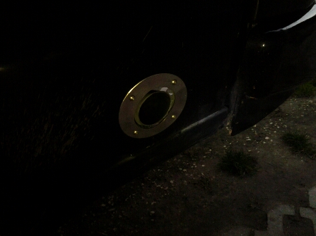

Tak dnes som to vykukal vyfuk ide dopaze.
petr pp
Příspěvky: 1329
tel.: 0903790668
auto: def 90
Bydliště: Moravske Lieskove
Re: zadny pevnos.D2
#10 Příspěvek od petr pp » 20 říj 2013 20:38
Tak vyfuk vyrieseny len fotka je v tme.

petr pp píše:Tak vyfuk vyrieseny len fotka je v tme.
No parádí práce, neděle strávená v garáži...? A co alternátor,už nesmrdí po jabkovici???

petr pp píše:Tak dnes som to vykukal vyfuk ide dopaze.
On šiel do paže na zraze, nie? :chuckle

no ano ale drzal len jak sa oprel o ten tatrovacky naraznik tak ho to trocha dostalo to vies land skrizeny z tatrou to len tak nepodda nie jak cinsky vyfuk.
Uz mam lepsie

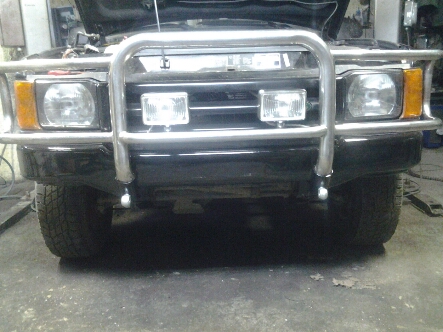

Tak uz je aj predok z tatra148.

#19 Příspěvek od dava » 12 led 2014 11:23
:hmm: supr, asi vyrazím shánět nárazníky z tatry...
To je panáčku řešení, nápad na jedničku, vypadá to jak origo, nenápadný a přitom to je funkční a technologicky snadný a tím i cenově přijatelný.
Ten vejfuk aby neklepal si navař natvrdo do průchodky blatníkem a koleno udělej z flexi trubky, buď dlouhej vlnovec, nebo takovej ten husí krk co maj vejfuk elektrocentrály nebo stříkačky hasičský třeba.
No road? No problem...
LR užívej s klidem a rozvahou Angličana, jinak tě dostane do blázince

Dik je to ozaj jednoduchsie ked mas neaky zaklad a vyfuk neklepe len zvuk bez toho koncoveho rezonatora je odost akresivnejsi :smoke
