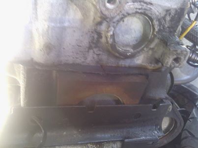

Re: HLAVA 300TDi
Z té fotky není patrné co hledat. Je dost malá ještě rozmazaná zkus znovu.

Re: HLAVA 300TDi
v strede tej fotky na tesneni pod hlavou je prasklina, odfotim to este raz teraz za svetla

Re: HLAVA 300TDi
mala by byt lepsia, prasklinu tam je vidiet a oznacil som ju,
k tej predchadzajucej vymene hlavy a naslednemu uvareniu a pridreniu... ked som zhodil hlavu hned som nasiel par prasklin, po vypusteni vody z chladica a z motora kde bolo cca 6litrov, som vypustil olej z motora kde boli asi 4 litre vody a 6 litrov oleja, otazka je ze ci sa motor fakt uvaril koli zlemu odvzdusneniu chladenia ako mi napisal eliott alebo robila problem hlava od eliotta ktora mohla byt prasknuta uz pred nahodenim (ale mohla prasknut aj pocas jazdy)... kazdopadne hlava za 280€ putovala hned po zhodeni do srotu od nervov...
este otazka, tesnenie vymenim ale ake mam objednat? je na trhu viac druhov
Re: HLAVA 300TDi
zavařit by to asi šlo , ale pak tomu nesmíš moc šlapat na krk , jinak to praskne znova . ta hlava mohla /já bych řekl že byla/ být už načatá -to tak už bývá když se koupí již použitá , až budeš kupovat jinou a použitou tak si dej opravdu velký bacha na mikropraskliny , pokud nebudeš s koupí spěchat ,tak zahřát na alespon na 50 st a potřít olejem pak dobře olej otřít a posypat křídou a uvidíš jesti to má mikroprask. , protože ten kdo ti ji prodává ten ti to neřekne
