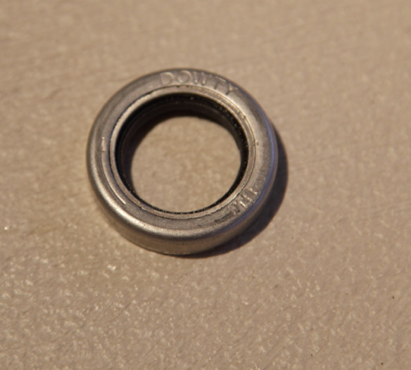

možná, že se dá simering vyměnit, pokud budou mít stejný rozměr, tak není problém!

Re: Puma Defender 2007 skusenosti
takto vypadá ten simering
ještě malý dotaz, ten těsnící kroužek není z gumy, ale z nějaké pevnější hmoty, nevíte někdo proč a co je to za materiál?
dá se nahradit klasickým gumovým?
