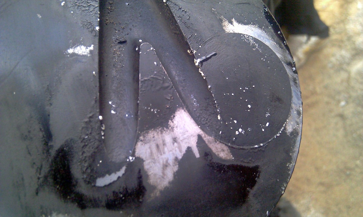

Mohl by mně někdo vysvětlit jak dojde k tomuto?

Máš tričko Abraxas? Dej menší detail...nevím k čemu to patří.....Old Black píše:Mohl by mně někdo vysvětlit jak dojde k tomuto?

Podle mne špatně zvolená tlouštka těsnění pod hlavu...Old Black píše:Mohl by mně někdo vysvětlit jak dojde k tomuto?

Je to vršek pístu dědka...Dej menší detail...nevím k čemu to patří.....

Cyrile, nenapadlo mě, že nepoznáš píst. To je to co běhá ve válcích.

Nic jinýho, horšího?eliott píše:Podle mne špatně zvolená tlouštka těsnění pod hlavu...Old Black píše:Mohl by mně někdo vysvětlit jak dojde k tomuto?
Ptal jsem se Jirky a těsnění na 88 SIII je prý jen v jedné tloušťce. Víš něco víc?

No jo...to mě nenapadlo. To víš..., my, co se živíme sběrem papíru tyhle věci neznáme.Old Black píše:Cyrile, nenapadlo mě, že nepoznáš píst. To je to co běhá ve válcích.
Řekl bych, buď nevhodný těsnění pod hlavou, moc sbroušená plocha hlavy při poslední opravě, nebo volný šály na ojnici či na pístním čepu. To je jediná možnost, kterak k sobě na tak blízko dostat píst a ventil.

A nebo někdo v rámci GO motoru přebrousil blok...cyril píše:

To je velmi pravděpodobné!eliott píše:A nebo někdo v rámci GO motoru přebrousil blok...cyril píše:

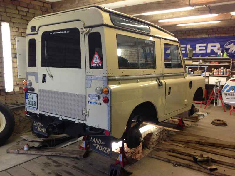

Tak jsem se dnes, možná i díky Olinovu příspěvku rozhodl rozchodit alespoň jednoho dědka, abych mohl o víkendu do Kutné Hory. Los padl samozřejmě na věrnou a spolehlivou S3. Nejdřív jsme ho umyli a naleštili a rozhodili karbec, protože to pořád chcípalo. Nakonec se auto přeci jenom umoudřilo a jelo. Daleko hůř jsou na tom ale brzdy. Nemá to ale bohužel nic společného se zimní odstávkou, protože zlobily už i na podzim. Když se rozjedu a zabrzdím poprvé, brzdy zaberou sice velmi razantně, ale především na levé přední kolo. Při dalším sešlápnutí pedálu brzdy už auto brzdí na všechna kola, ale posilovač má velmi chabou účinnost. Paradox je ten, že jsem posilovač z tohoto důvodu na podzim vyměnil za nový, bohužel bez uspokojivého výsledku. Ložiska v kolech jsou také ok, Podtla z karburátoru jde rovněž novou hadičkou. Tak nevím, čím jet....
S2 Diesel má netěsné vstřikovací čerpadlo a dost teče, S1 nepovažuji za hotovou a s V8 automatem si netroufám vyjet, protože motor nejde tak, jak bych si představoval.... Holt na auta není čas, teď řešíme pracovně hlavně motorky a do měsíce konečně začínáme bourat a stavět nové firemní prostory, takže máme docela jiné starosti...
Doufám, že se utrhnu alespoň na jednu noc. Vypadá to nejspíš na tu sobotní. Snad stihnu i vyjížďku. Ta dnešní byla nakonec super. Brzdy teď brzdí "v normě", ale na dlouhý přejezd po hlavních tazích, abych to nejel celý den je to dost o hubu.
Zítra na to snad kluci budou mít čas mrknout.

Dědek je na jámě....Jako první zákusek maj kluci zalomený odvzdušňovák v praseti. Na novém nám chybí a ještě ke všemu jsou nová prasátka bez šteftů. Plný regály nových dílů na Series, ale tohle mi zrovna chybí. Eliott nemá, PavelU právě posílá Poštou odvzdušňovací šroubky. Pochybuju, že se nám podaří z jinýho auta sebrat celej funkční díl. Jak to začne trvat moc dlouho, kašlu na to. Stojí nám práce. Jestli prasknou při demontáži štefty, přijedu Defem, nebo vůbec.
