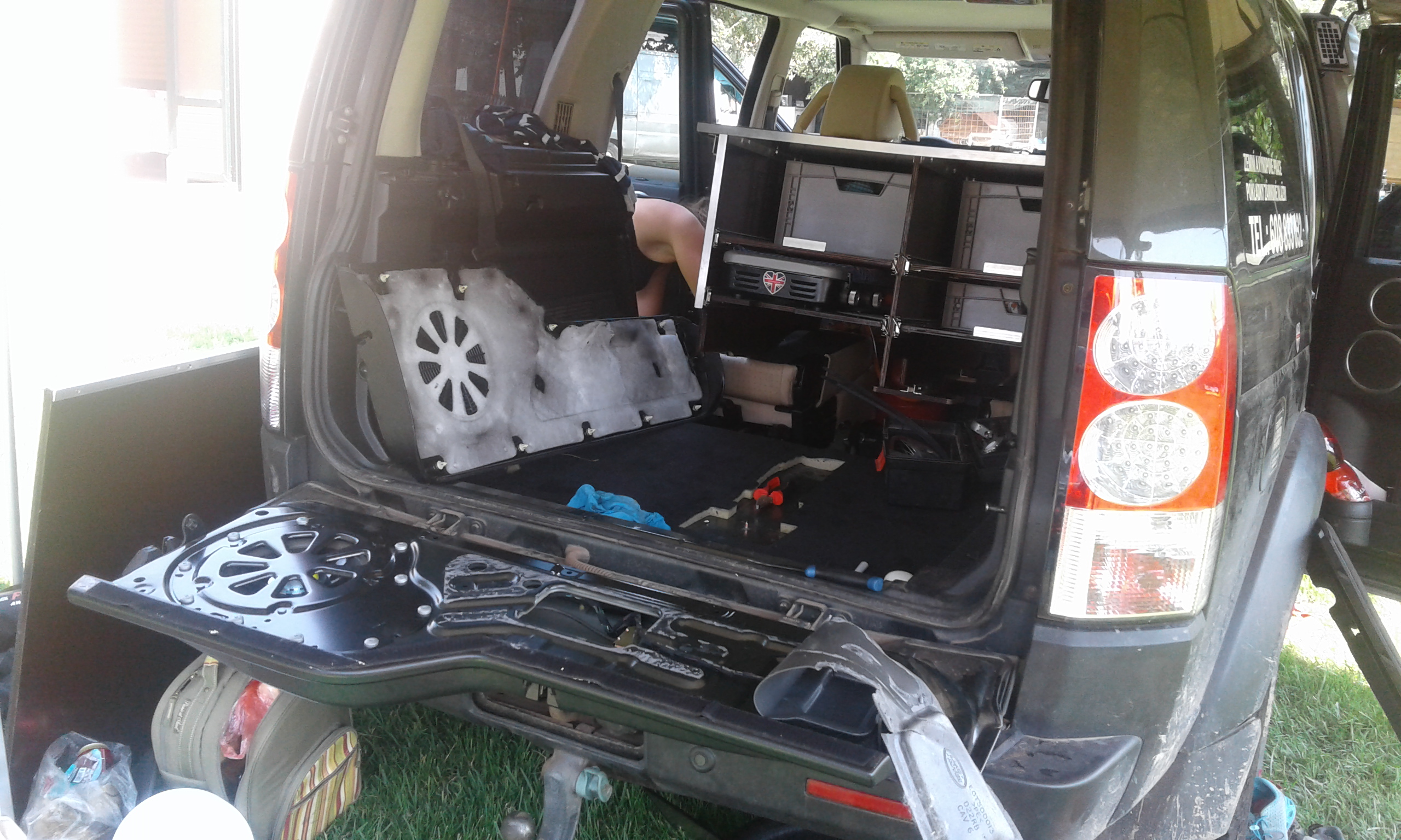

Tak nás to už potkalo taky a zrovna na dovolený v Albánii :Ja blb: ,v autě vestavba s šuplíky,všechny věci samozřejmě uvnitř a venku 40°C.Jediný štěsti :Sorry: že sme zrovná přistáli v kempu.Diky tomuhle vláknu a hlavně supr popisu od Frana,kterému obzvlášt díky :clap , se mi to po pár hodinách podařilo otevřít a opravit.DÍKY Limosh

Ještě pár fotek pro inspiraci pro ty které to ještě čeká :cry
