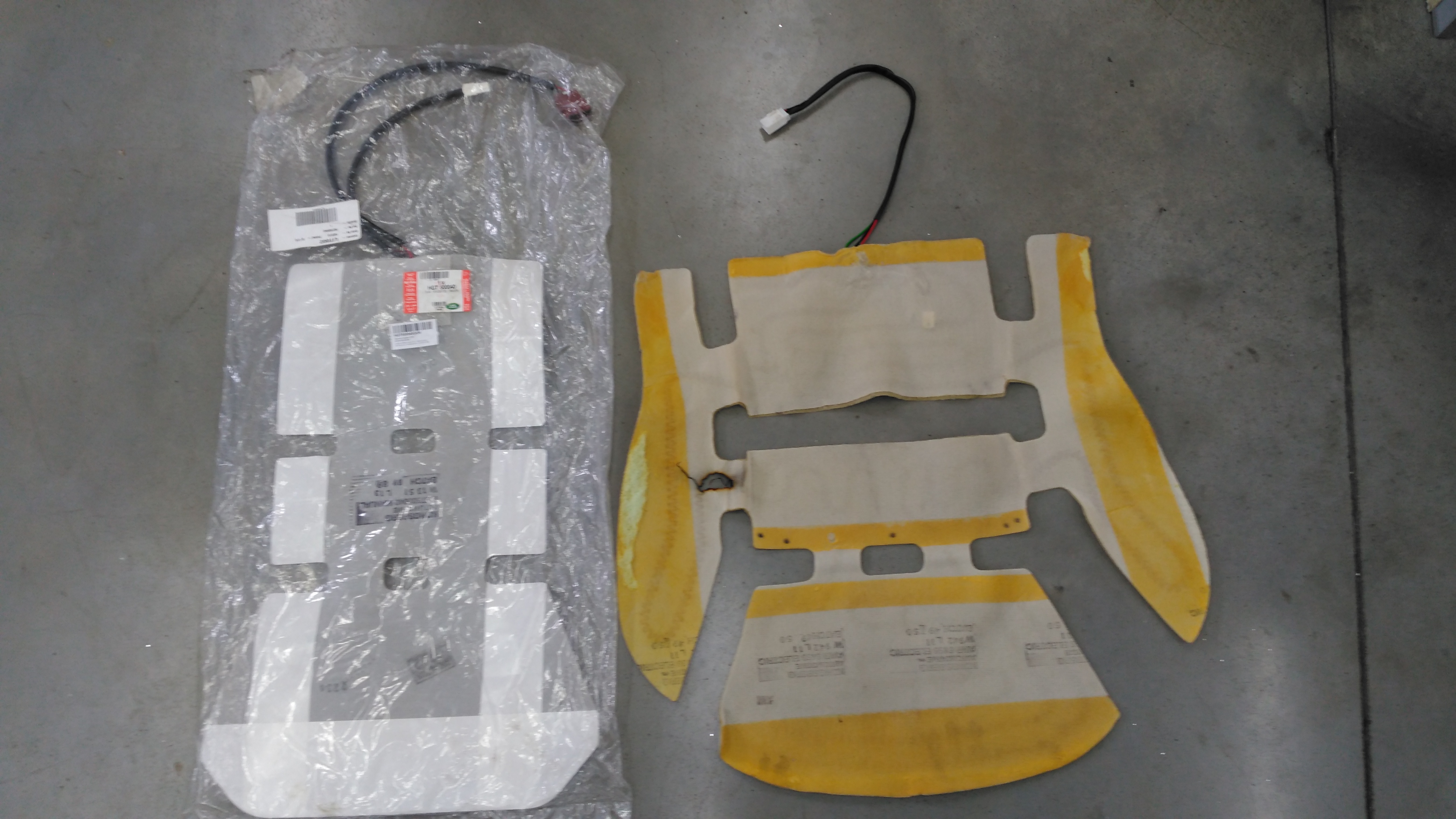

Víte někdo jak zprovoznit nové vyhřívání? Koupil jsem toto: píšou vyhřívání sedáku... http://www.litep4x4.cz/detail/discovery ... ani-sedaku
Ale vypadá to jinak, než ten původní a má to jiné konektory a jsou dva. A tak vůbec...jsem z toho blbej..
Fojťas
... " sto lidí, sto myslí. Sto žen, dvě sta koz " ...
Re: vyhřívání sedačky D II
No já mám na faceliftu ten s hnědým konektorem a ten je myslím senzor nezapnutých pásů. Tedy že je sedadlo obsazeno a není zapnut pás. Pokud si dobře pamatuji mám jej drátem vyskratovaný a v sedačce nezapojený aby to nic nehlásilo.
Druhé je vyhřívaní a pokud se dobře dívám je stejný jako tvůj na před faceliftu.

Ono to mate, ty dva bílé konektory jsou jiné...
Fojťas
No pokud neexistuje stará verze, tak předělat konektor z původního vyhřívání nic jinýho asi nevymyslíš.
Hmm... Počet drátů v káblu je taky jinej, takže nevím no. Odstřihnout konektor ze staré a připojit k nové tím pádem taky asi nebude jen takhabakuk píše:No pokud neexistuje stará verze, tak předělat konektor z původního vyhřívání nic jinýho asi nevymyslíš.
A proč by nebylo? Jediné co je potřeba zjistit, jestli se to zapojuje do série nebo paralelně. Když se to dá špatným způsobem, tak to buďto bude přetápět, nebo to nebude topit dost. Ale to by mělo jít odkoukat ze starého topení nebo ze schémat v RAVE. Úplně nejhůř změřit.
