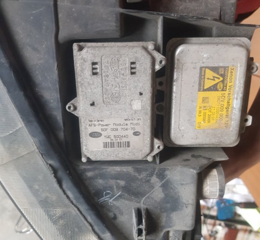

Re: Svetlomety
Pokud máš kontrolku adaptivních světel tak je nejspiš máš. Mě taky nefungovali a byla v háji jednotka ASF co je v autě.Chybu mi to nehlásilo.

Re: Svetlomety
Na Áčkovém sloupku pod krytem co je páčka na otevírání motoru.

Re: Svetlomety
To jsou,ale ta centrální je v autě.
