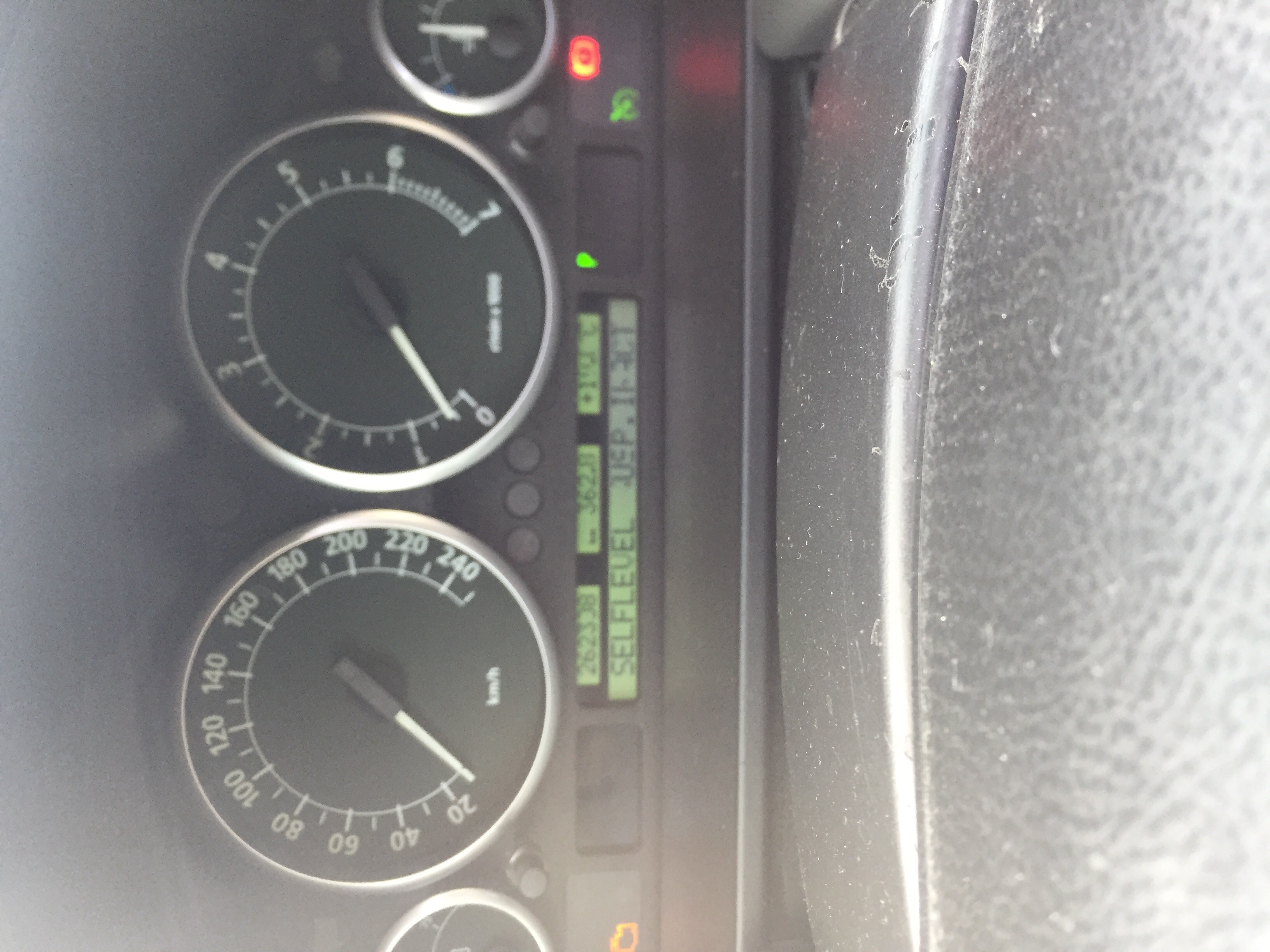

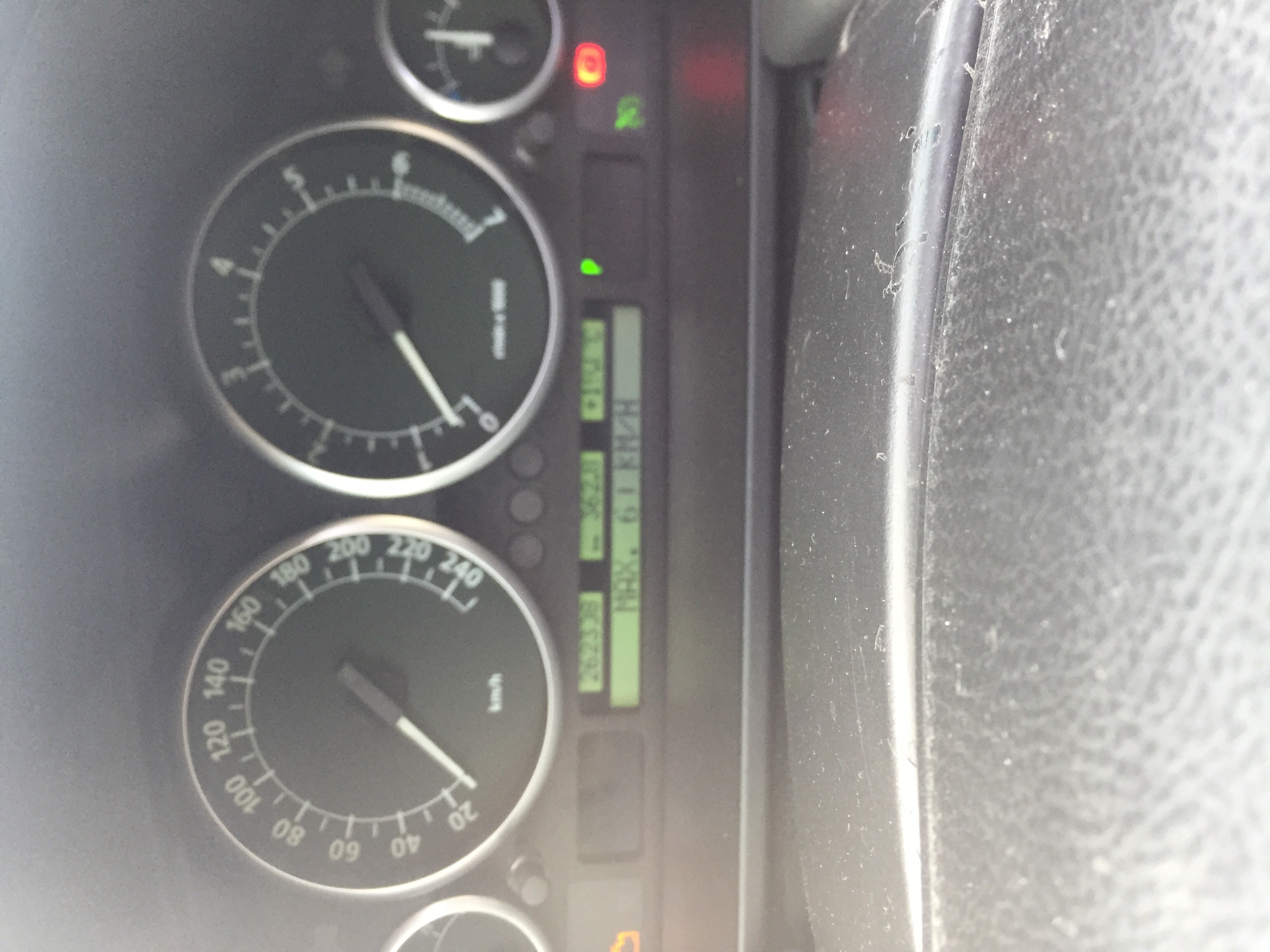

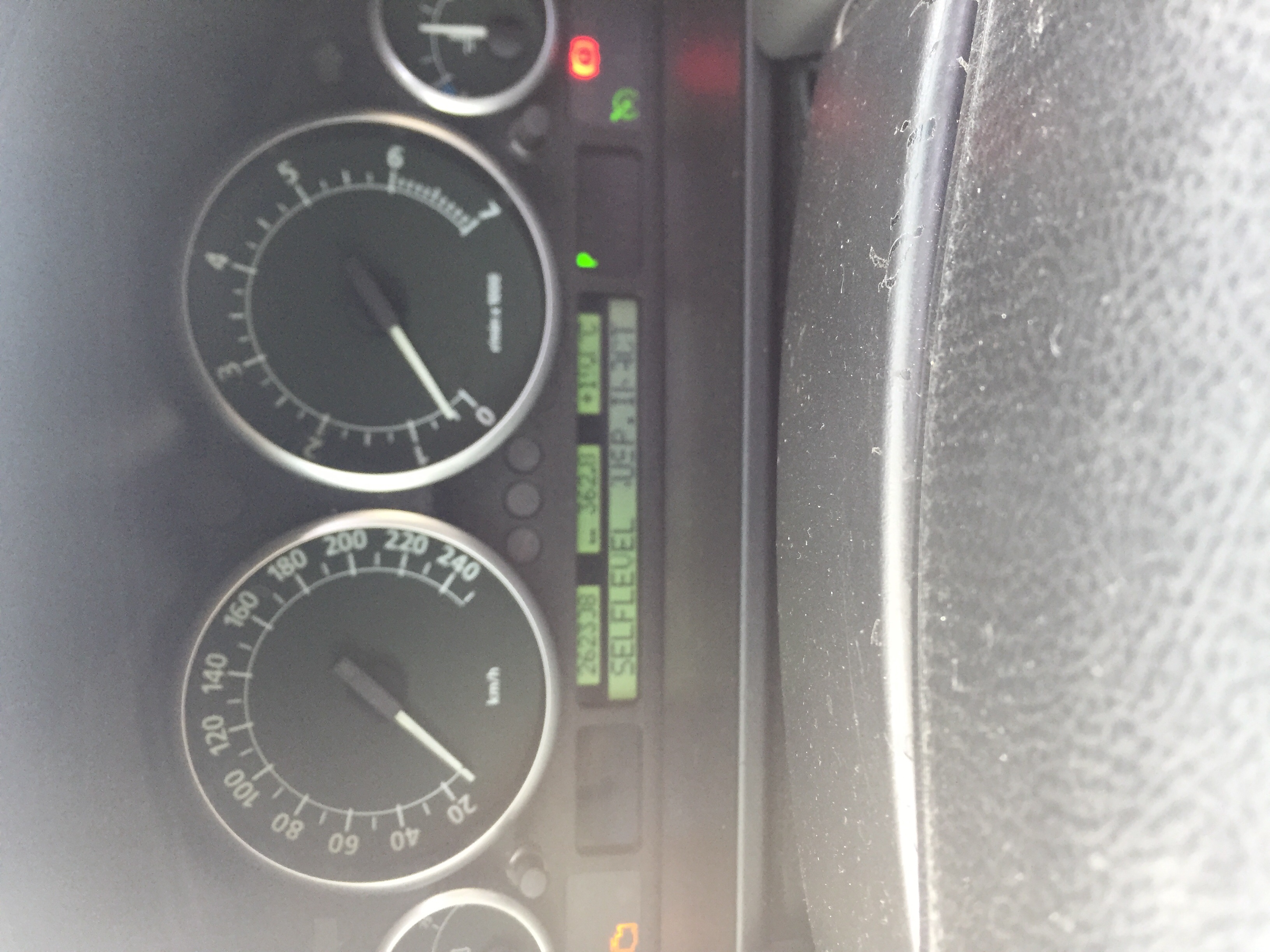

Zdravím, chcem sa spýtať či mi niekto viete povedať čo je toto za chybu. Ďakujem

Odpojil bych na 30 minut baterku a pak zapojil znovu. Udelal pripadne nucenou kalibraci krouzku pod volantem. Jinak napichnout na diagnostiku...

No, je to chyba podvozku (vzduchu), zjistit konkrétní příčinu bez diagnostiky půjde dost těžko. Maximálně jestli chyba po odpojení baterky zmizí, můžeš zkusit zjistit jestli někde neuniká vzduch. Běžel kompresor než to nastalo? Případně se na délku chodu kompresoru zaměř...
