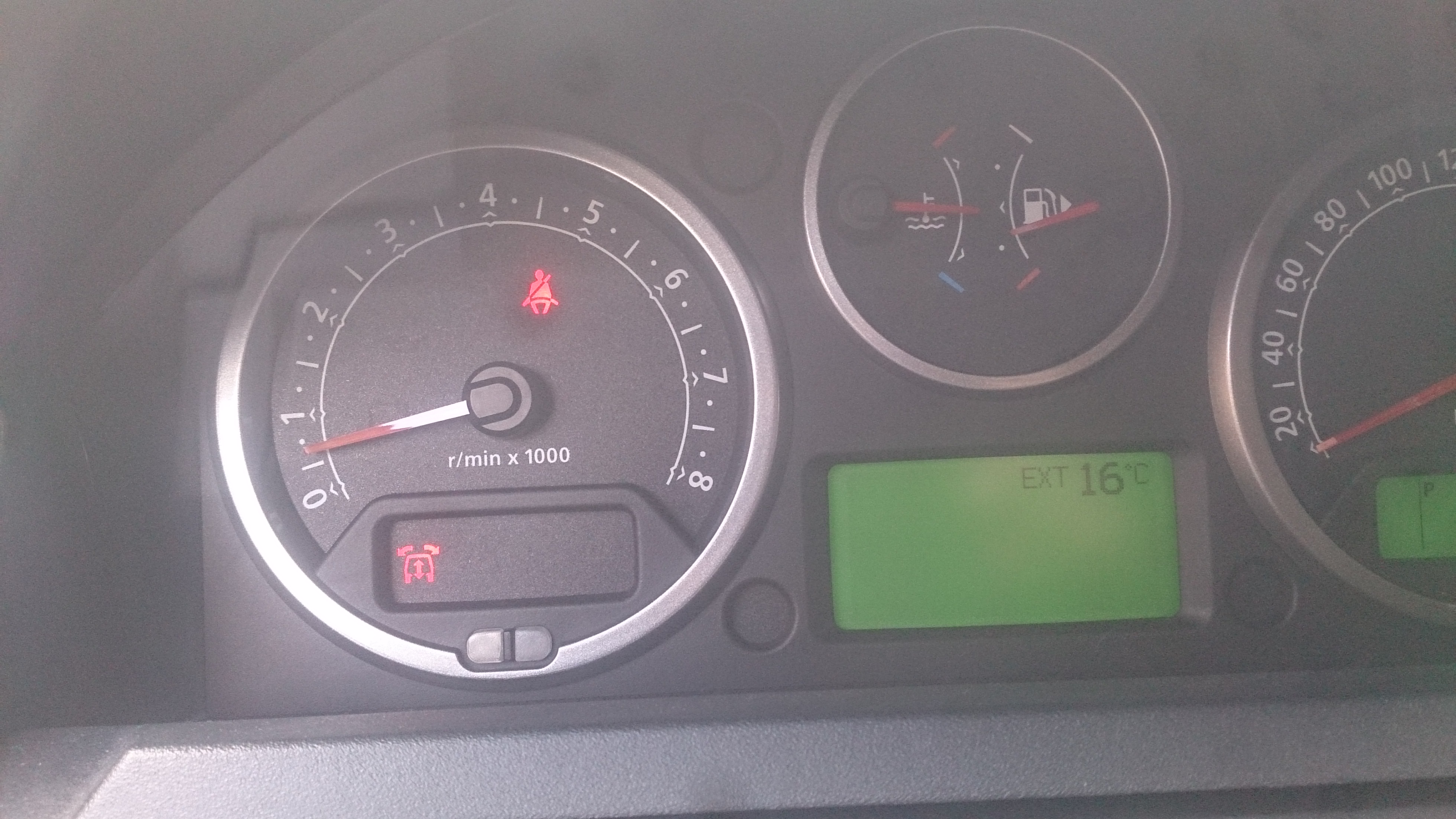

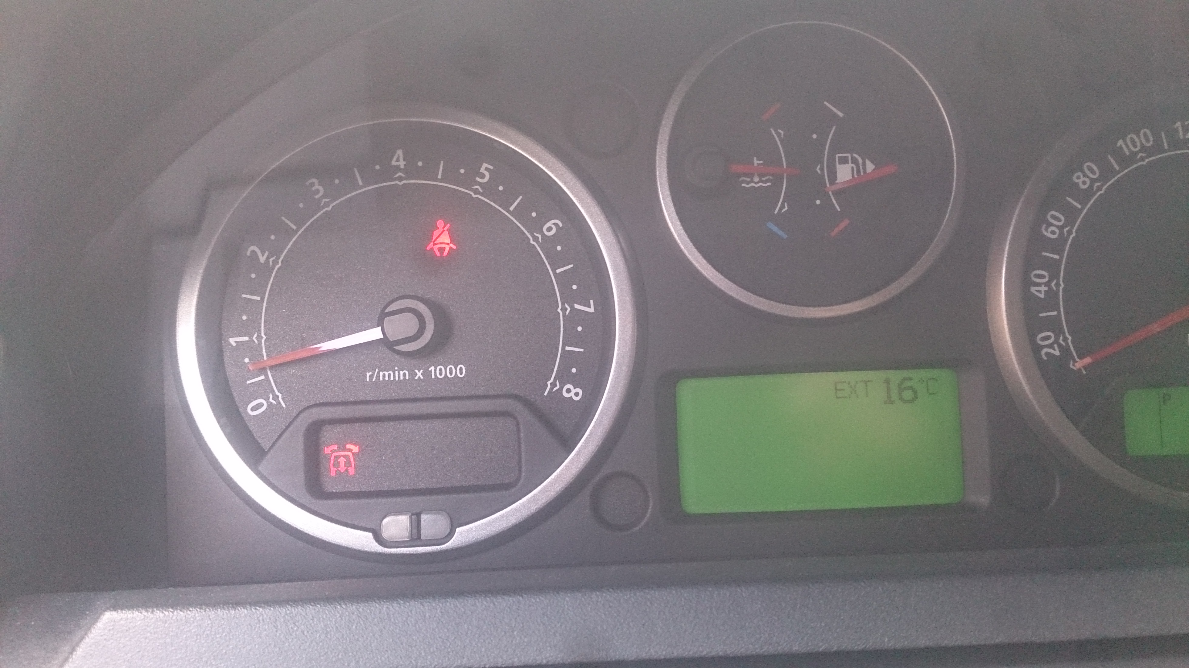

Ahoj. Mám zase problém. Vymenil som zadné snímače výšky a diagnostika vypisuje chybu riadiaceho modulu presne c1a00. Poraďte niekto už som zúfalí. Pred tým išlo všetko OK,len som bol na geometriu, lebo mi to ťahalo do prava. Pravý snímač zadný bol chybný tak som ho vymenil a na druhý deň odišiel ľavý.Helllp.
Ešte svieti aj kontrolka

Umim opravit.. vymena snimacu byla zbytecna pokud tam byla tato chyba i pred tim. Pokud az potom pak je treba udelat kalibraci. Jestli pise i podchybu control modul failure pak se musi opravit nebo vymenit ecu RIDE LEVEL CONTROL MODULE

Tu chybu začalo až po prvom snimači..
Prosim vás ak nie je chyba v hlavnej RJ tak kde by mohla byť?
Samozrejme ak to nemá viac RJ na podvozok.Ja som hlavnú myslel tu pod volantom.
