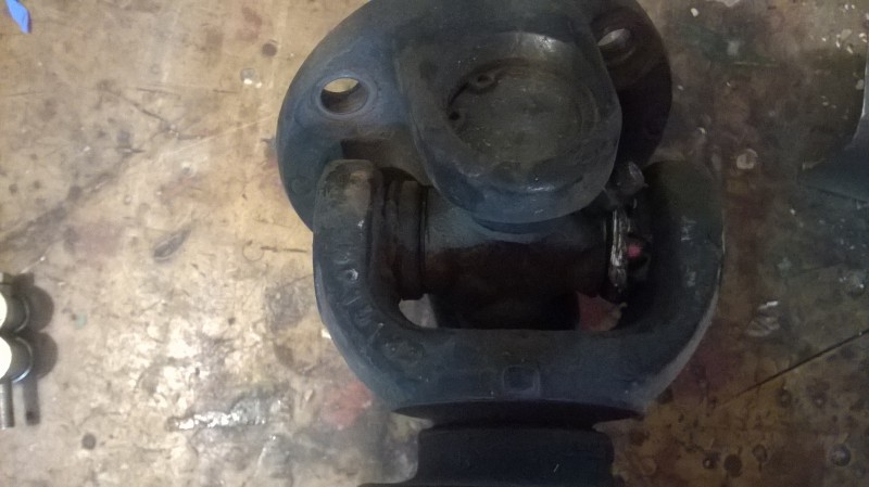

Ahoj dnes mi zacala cvrlikat zrejme nieco z prednej napravi. Je to nepravidelne pozeral som to len tak zbezne a videl som tam maly unik cez gufezo z poloosi. Dalej su badatelne mensie vybracie ale nie vzdy pri rychlejsiej jazde. Tiez sem tam nieco klepne. Najhorsie je ked sa ide po hrbolatom asfalte vybruje cely volant. Ak by vedel niekto na co sa zamerat dajte vediet diky

cvrlikat? 1. kardan 2. loziska

tak huci kardanovy kriz na prednom kardane ......... ma niekto navod ako demontovat kardan od rozvodovky.....zavadzia tam priecka na prevodovku je na to nejaky trik? ci najednoduhsie je ju dat dole?

uhlic píše:tak huci kardanovy kriz na prednom kardane ......... ma niekto navod ako demontovat kardan od rozvodovky.....zavadzia tam priecka na prevodovku je na to nejaky trik? ci najednoduhsie je ju dat dole?
Jaký trik, já to ted sundaval na zemi pod autem. Staci racna s vykyvnou tyčkou a klic

Pri rozvodovke je malo miesta, a je na to tak speci kluc ale uz je to dole.......
