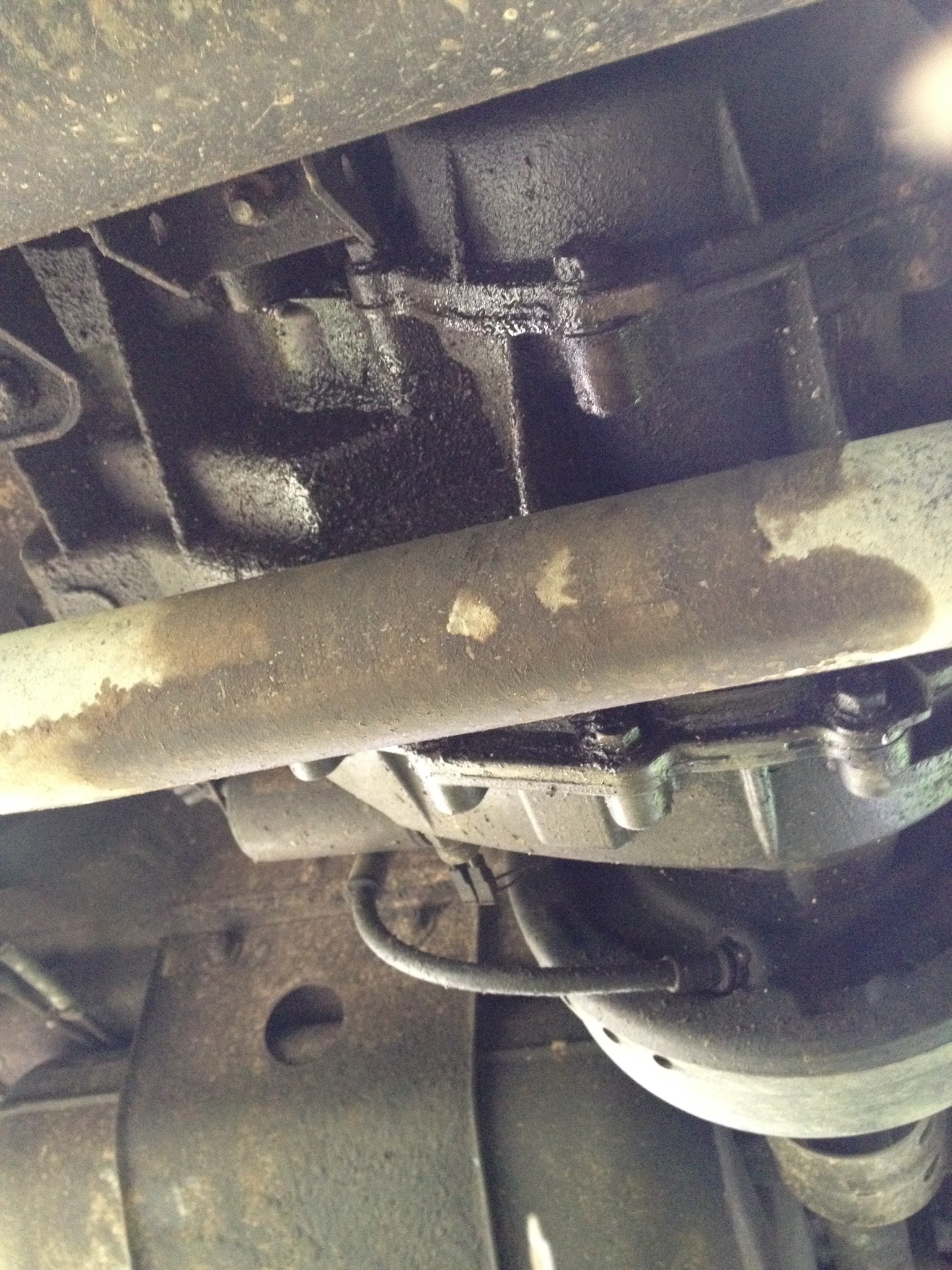

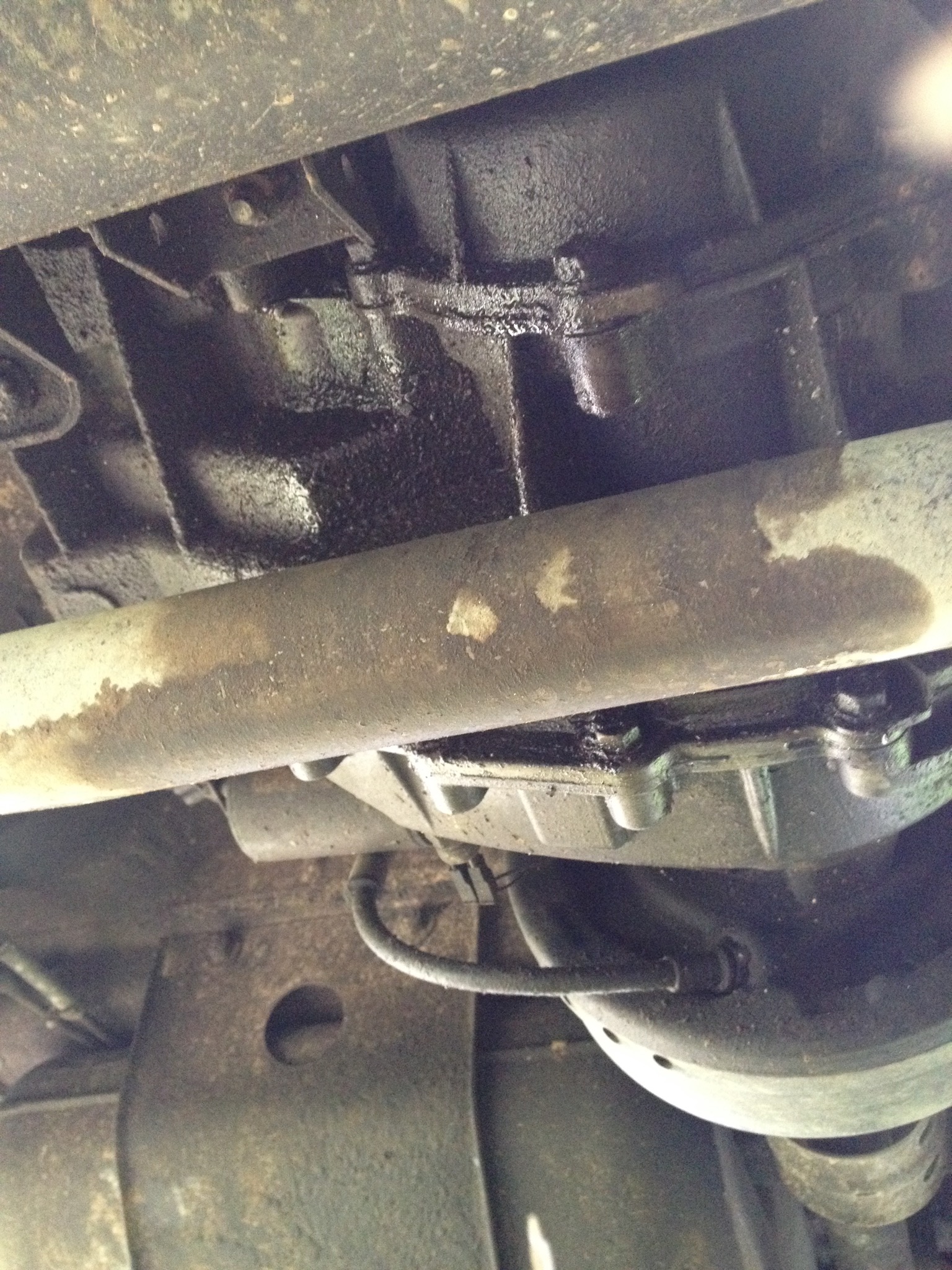

.... môžem sa opýtať - je tento únik oleja z rozvodovky? škvrny pod sebou nenecháva ale pri jazde sa mi dosť rozmaže po podvozku a fajne ho aj cítiť ... inak nieje špinavý ale pekný číry ... presné miesto úniku som zatiaľ nezistil ale je to niekde v rámci foto
Re: Olej do rozvodovek
prepac, ale z tejto fotky to vycita iba jasnovidec ale moj tip je, ze ano
Ked tak, skus viac fotiek z roznych uhlov a zaber aj hlavnu prevodovku a "celkovu" prespektivu. Zameraj sa aj na spoj prevodoviek.
Ale moje odporucanie je co najlepsie to umyt a odmastit a prejst sa po suchej ceste
