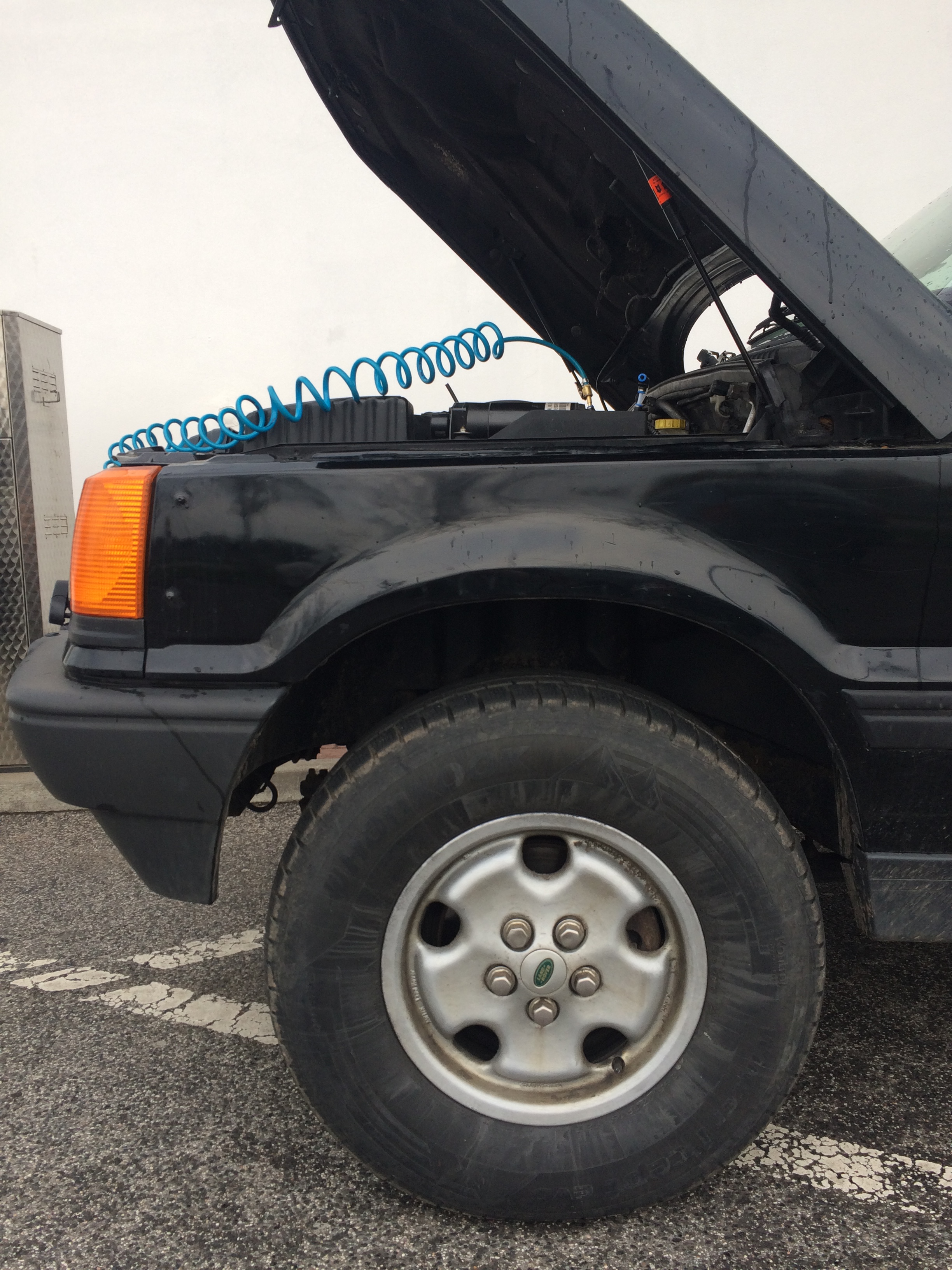

Ono zase, čím je tam víc propojek, tím větší risiko, že to někde bude utíkat.
Já měl něco podobného od Eliotta, dvakrát ve dvou P38; poprvé to fungovalo skvěle, podruhé to utíkalo furt

Re: P38mička na zemi
festo je kvalita
ano, cim viac spojov, tym je pravdepodobnost netesnosti vyssia. Na druhu stranu moznost manualneo dofuknutia a odfuknutia je pre mna ovela cennejsia. A navyse, vsetko su to komponenty, ktore su servisovatelne/vymenitelne. Takze ked mam unik, tak v prvom rade menim O-kruzky
Je to nepochybně otázka subjektivních priorit; moje zkušenost s P38 je taková, že manuální dofukování se může enormně hodit, ale poměrně výjimečně.
Tedy já osobně a subjektivně bych preferoval krabičku, která není připojena nastálo, ale kterou lze rychle a snadno připojit v nouzi, přesně jak jsme to tehdy probírali.
Na vyrovnání auta pro nocleh (a) mám přepínač na odpojení relé EASu vedle sedačky řidiče, aby se to v noci nesnažil automaticky dorovnávat (téhož lze docílit tak, že se to relé vytáhne; tohle je jen pohodlnější ), (b) chystám se přidat pár přepínačů pro manuální řízení ventilů (podle tohoto; zatím když potřebuji, dělám to drátěnými propojkami, což je pravda trochu otravné ).
Z dofukování externím kompresorem (jinak, než v nouzi a v průšvihu, kdy to rozhodně smysl má) nemám úplně dobrý pocit proto, že to nejde skrze sušičku, takže se dostane mokrota do hrnce.
Samozřejmě nic z toho sebeméně nikomu nevnucuji; názory jsou od toho, aby se různily
