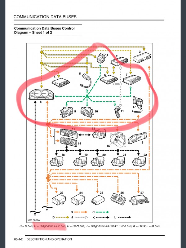

Pre predstavu, co tam vsetko je pripojene, pozri si Workshop manual System description and operation, tam na strane 86-4-2 je diagram tych busov. Mne a asi aj tebe nefungovala komunikacia na Diagnostic DS2 bus (ak nemas workshop manual, dal som tu stranu do prilohy spravy). Zacni tym, ze si pozries tento prispevok: https://www.landyzone.co.uk/land-rover/ ... st-1103244. Podstatna cast je:

Tu je zoznam vsetkych jednotiek z prilohy, ktore su na DS2 buse:
1 ABS ECU
5 Steering angle sensor
7 Transfer box ECU
8 Instrument pack
9 LH xenon headlamp ECU
10 RH xenon headlamp ECU
11 Diagnostic socket
Je to uz dost davno, co som sa tomu venoval, tak dufam, ze som nic nezabudol a snad ti to pomoze vyriesit tvoj problem. Drzim palce.
