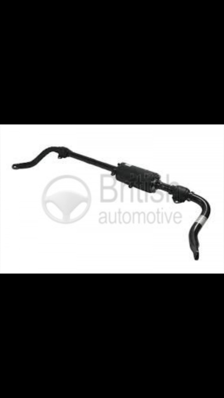

Zdravim chalani
Potrebujem radu. Začal mi tiecť olej zo zadného stabilizátora
Dá sa to opravit alebo musím to vymeniť ??
Niekto na predaj.poradte
Každá rada sa cení dik
Range rover sport 2006 4.2

Zatím jsem neslyšel, že by ho někdo dokázal úspěšně přetěsnit. Nový se dá sehnat za 1000 Eur včetně DPH, to zase není tak hrozné.

Poradili mi že mam vymeniť obidva hydraulické za pevne stabilizatory a odpojiť čerpadlo,aby som nemal problém do budúcna ako teraz
Vies mi stym poradiť ?
Re: Hydraulicky stabilizátor
#5 Příspěvek od eliott » 25 bře 2017 15:30
Rebekitos píše: 25 bře 2017 13:49
eliott píše: 25 bře 2017 08:03 Zatím jsem neslyšel, že by ho někdo dokázal úspěšně přetěsnit. Nový se dá sehnat za 1000 Eur včetně DPH, to zase není tak hrozné.
Kdo ti to poradil?

Já mám RRS ve verzi bez aktivních stabilizátorů už z výroby a náklony v zatáčkách jsou poznat. U D3 to bude díky měkčímu odpružení a vyššímu těžišti výraznější.

Náklony vem čert, ale pochybuji, že přestavba na obyčejné stabilizátory vyjde výrazně levněji, stejně musí karoserie dolů.

vymenit na "hulvata" aktivne stabilizatory za pasivne ti prinesie zlty trojuholnik na pristrojovke a uz sa ho nezbavis - jedine za by manici dokazali prepisat riad. jednotku - ale o tom som este nepocul...

Takze ak by som kupil iba zadný aktívny stabilizátor ak tak musí ísť karoséria dole ???
Aká je s tým robota dať dole karosériu ?
Najprv som si myslel že mam tlmice v háji,ale keď som našiel olej,ktorá tiekla
z diferaku tak problém bude asi tam.chodim ako na hojdačke
Dik
#11 Příspěvek od eliott » 26 bře 2017 11:21
Ano, karoserie bude muset dolů.

Nazdar borci aj mne začal tiecť predný ace stabik a vlastnoručne som ho pretesnil.Trochu to bola makacka vybrať ho von ale dá sa.Rozpilil som ho prelestil Piestnicu vymenil za nové simeringy cena cca30€,zavaril naspäť,namontoval,zdrel prsty a funguje dodnes.

Keď mi dobre netesni zadný stabilizátor s ACE ( už prepúšťa trošku olej)
ale v nádobe olej nechyba.
Je možné že sa viac auto nakláňa ?
Niekedy mám pocit ako na hojdačke
Ďakujem ti pekne
#18 Příspěvek od eliott » 15 kvě 2019 21:23
To si nemyslím

A nestačí tu karosériu iba niejak pridvihnut vyššie?
Aby som vybral ten zadný stabilizátor?
