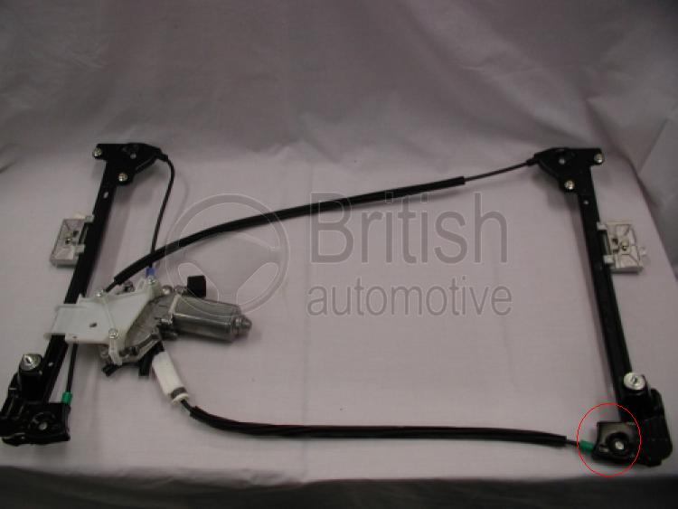

Re: Free 1 stahovani zadniho okna - problem
Lanko je pretrzene v techto mistech...viz cervene kolecko na obrazku.BeerRudolf píše:Jinak, pri spusteni v tom ruzne chroupe a najednou treba okenko trochu sjede...pak treba sjede o 1/3nu a za boha ho nemuzu dostat nahoru...to vsechno jen pri pouziti tlacikta v aute....moturek zacne vrcet jen na jednu polohu toho tlacitka a kdyz to dovrci, tak to jak zacne zase vrcet na druhou stranu, i kdyz tlacikto pustim....okno se obcas otevre min, vic, obcas zavira min nebo vic...Krasty píše:Vzdyt jsem psal, ze mam uz sundanej tapecirunk a vidim, ze je tam pretrzene...u praveho dolniho "kolecka" z pohledu zevnitr.
O vikendu se chystam ten cely mechanismus vyndat. Pry musim napred vyndat horem okno a pak i ten mechanismus (nebo pry to jde i dohromady).
Potom tedy nechápu jak může někdy fungovat a někdy zase ne
To je tím, že při zavírání musí i zdravé okno vždy dojet až nahoru. Pokud v polovině zastavíš, sjede samo dolů.Krasty píše:Spise je divne, ze se neco zacne dit pouze pri stisknutim na tom spinaci na polohu nahoru....to pak vrci tak dlouho dokud to drzim - dokud nedojede ten moturek do urcite polohy, ale hned se pak stane, ze to vrci jakoby na druhou stranu, i kdyz nic nemackam a okno ruzne povyjizdi, sjizdi. Ale treba to bude chtit proste novy cely mechanismus a pak zkalibrovat.
V Budějovicích najdeš Eliotta a ten ti dobrý den popřeje i zadarmo a ještě ti za rozumný peníze nabídne opravu nebo díly.Krasty píše:Chtelo by to nejake fachmany kolem Budejovic, s kym bych zasel na pivko a pokecal o tom. Kdyz zajedu do servisu, tak tam za dobry den uz solim a ten den nemusi byt ani dobry.
Takže to samé a ve stejném místě jako máš na obrázku jsem dneska opravoval
Veř, že na tom nic není. Lanko z kola na brzdy napájen koncovky a pak namotat na kladku u motorku a je to
.Celý systém musí ven a rozdělat. To, že to nemůže fungovat, když je jedno lanko prasklé je také blbost
. Dolu jsem tomu musel pomoci rukou lehonce a nahoru nebo pri zavreni to fungovalo
. Nejlepsí rady jsou, že to opravit nejde nebo koupit novou stahovacku. Nejlevnejsi jsem nasel za 3200 Kč a to mi přijde trochu zbytecne oproti lanku za 30 Kč. Musíte si tu nekdy dávat opravdu pozor a nekupovat vsechno hned protoze spousty veci se dá opravit as celkem jednoduse. Mám za sebou i opravu IRD. Nejsem zádny sikula jsem Elektronik ale vse si nejdrive vyfotim a pak to dávam dohromady
Uz me stálo hodne penez to auto, ale mám ho rád a tak si snazím opravit co jen jde.
Preji hodne stesti
