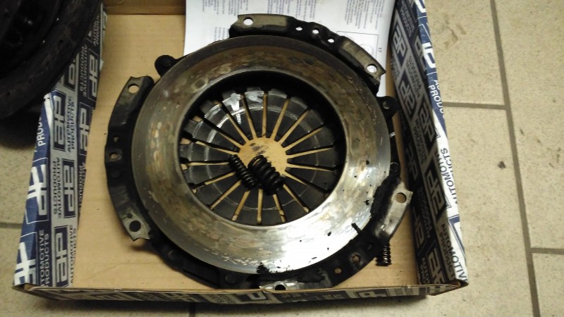

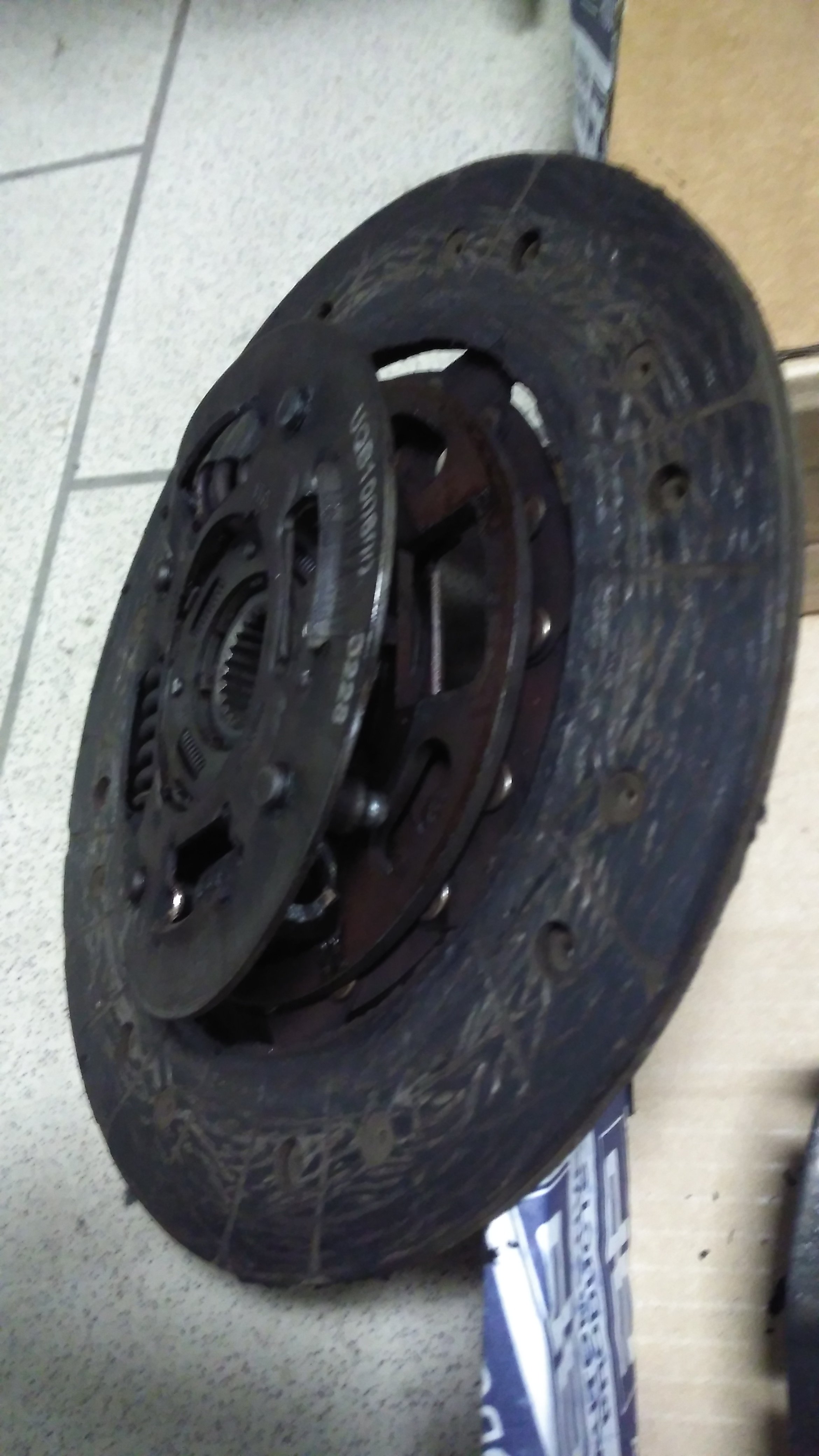

Jo mám... Byly tam čudné zvuky a najednou jsem řadil přes synchrony. Zastavim, vyřadim, jdu do obchodu... Z obchodu nastartuju, a nejde zařadit 1... Tak jsem vypl motor, zařadil jedna a začal startovat abych to aspoň nějak dojel dom... Příčina byla tato:
Ani ne týden před tím jsem byl na horách asi 150km od baráku.. Naštěstí se mi to rozletělo jen asi 5km od baráku o pár dní později...
Sice nemám TD4, ale 2.0DI, takže tam je trošku jinak řešený vypínání spojky... mě se ale rozletěl unašeč lamely komplet, pružinky se vysypaly mezi přítlačák a lamelu a bylo vymalovaný. Nová komplet spojka z Litepu a práce mechoša vyšla asi na 12 tisíc - je to ale 2.0Di a tam je ta spojka levnější pokud se nepletu.Ani ne týden před tím jsem byl na horách asi 150km od baráku.. Naštěstí se mi to rozletělo jen asi 5km od baráku o pár dní později...

U mě to teda spíš rachtalo... Pokud ti to hučí, tak může být ložisko spojkový KO nebo tak (pokud se nepletu, TD4 má vypínací spojkový ložisko)
Edit: a rachtalo mi to takhle asi půl roku, než se to totál rozbilo... Zpětně ale když se nad tím zamyslím, tak se to mohlo stát kdykoliv. Jo a řadilo se mi celýho půl roku normálně, lehce. Až pak najednou přes synchrony z ničeho nic.
