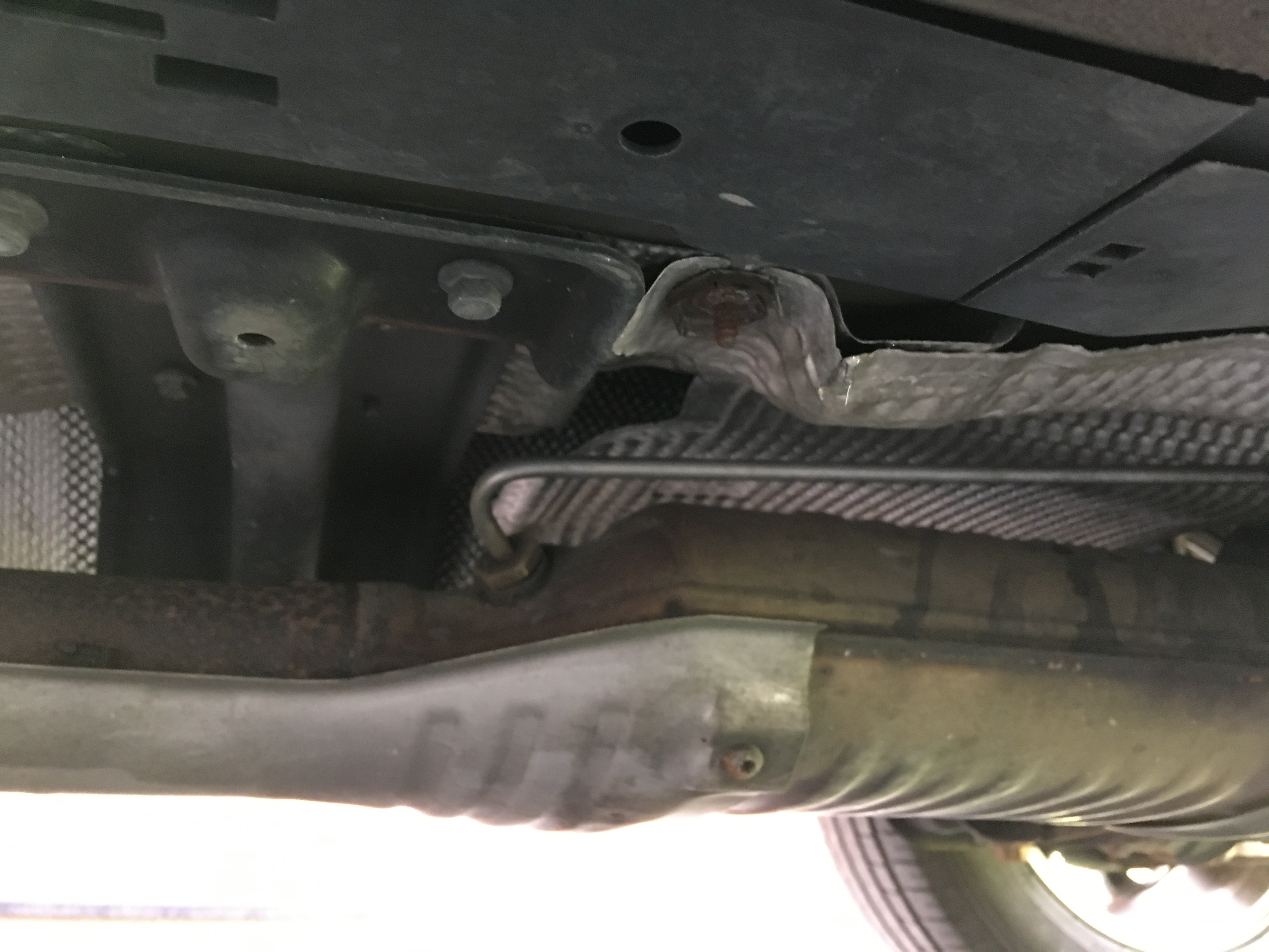

Využiji toto téma pro rychlý dotaz ať nezakládám nové.
Dneska sem pod Freečkem objevil malou kaluž. První sem myslel, že mi někde prosakuje olej ale když sem vlezl pod auto, tak sem zjistil, že mi teče čirá voda z tepelné izolace nad výfukem viz. foto. Auto mi stojí pod střechou a naposledy zmoklo tak dva dny zpátky. Může to být prostě někde zadržená neodtečená voda? Má voda odtékat po tom krytu?
Předpokládám, že kdyby to bylo cokoliv jiného tak to poznám po barvě, hmatu či smradu, ale to je prostě voda.
Docela mi vadí, že po mě zůstávají kaluže a dle mého amatérského názoru by to asi nemělo odtékat těmito místy. Předem díky za názory.

#14 Příspěvek od popeye » 13 kvě 2018 09:11
je to z klimatizacie kondenzovana voda .cez leto normalne. ked budes stat na mieste s pustenim motorom a pustenov klimatizaciou bude pod autom pekna mlaka

#15 Příspěvek od revanix » 13 kvě 2018 13:36
Ok, rozumím ale jako fakt tolik? Jinak díky za radu.
