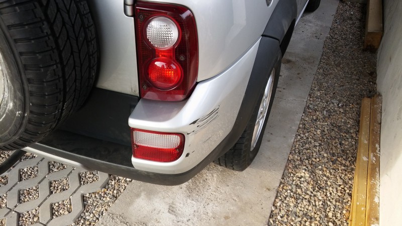

Zdravím
mám dotaz jak mám sundat jen ten nabarvený roh nárazníku.
Koukal jsem na to a nepřišel jak.
Dík za radu.

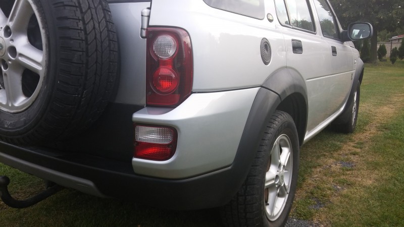

Ne v celku není ty nalakovaný rohy jsou do něj vsazený. Vypadá to že jsou úchyty roztaveny. No neva opravil jsem to na autě.

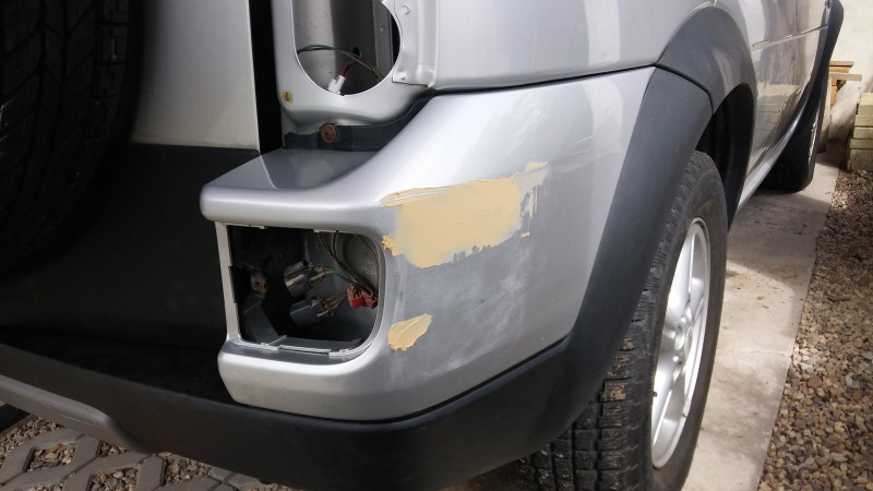

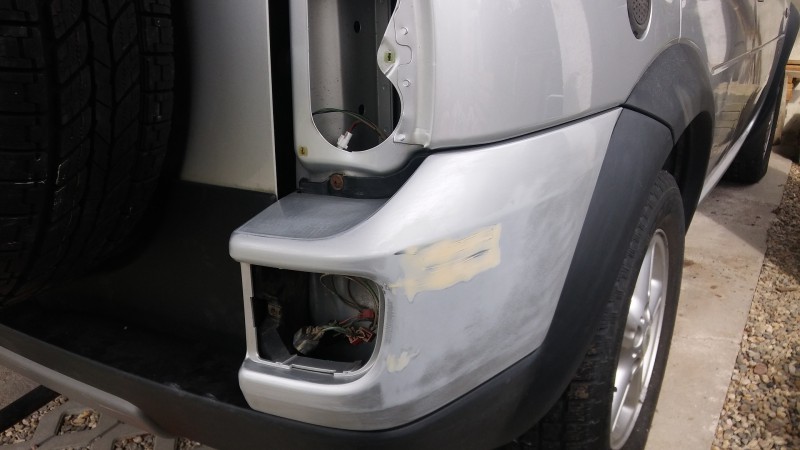

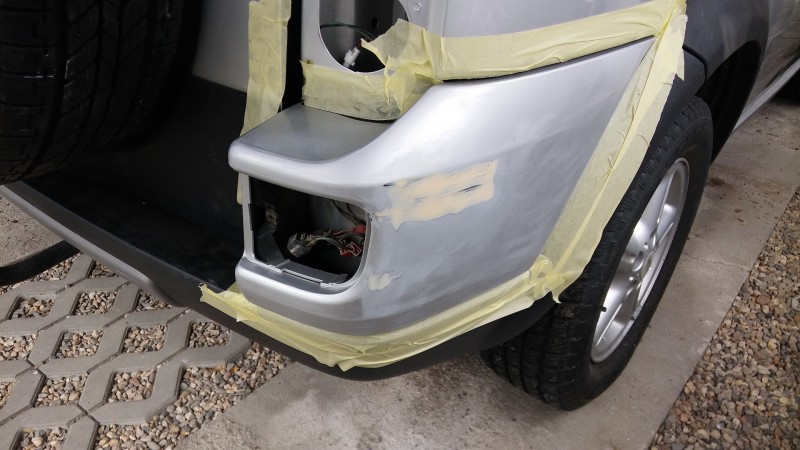

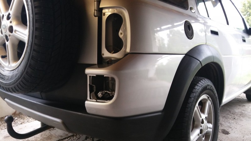

No klasika zabrousil jsem celý ten roh očistil přestříkl základem na plasty. To kvůli tomu že byli rýhy až do plastu.pojir píše:O srazech jen pro fritaky jsem neslysel, zato tech landrovrich je az az...
Zkus se podelit, jaks to opravil. Na D2 mam velmi podobne sramy na stribrnem rohu predniho narazniku. Sice ho chcu brzo vymenit za pevnostnak, ale stejne by me zajimalo, jak se to da takto pekne opravit.
Dvousložkovým tmelem jen ty poškozené části. Vybrousit do hladka. Pak už jen oblepit co nechceš zasrat barvou a stříknout několika vrstvami a pak stříknout několika vrstvami laku to platí pokud máš metalízu.
