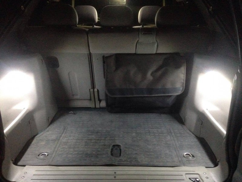

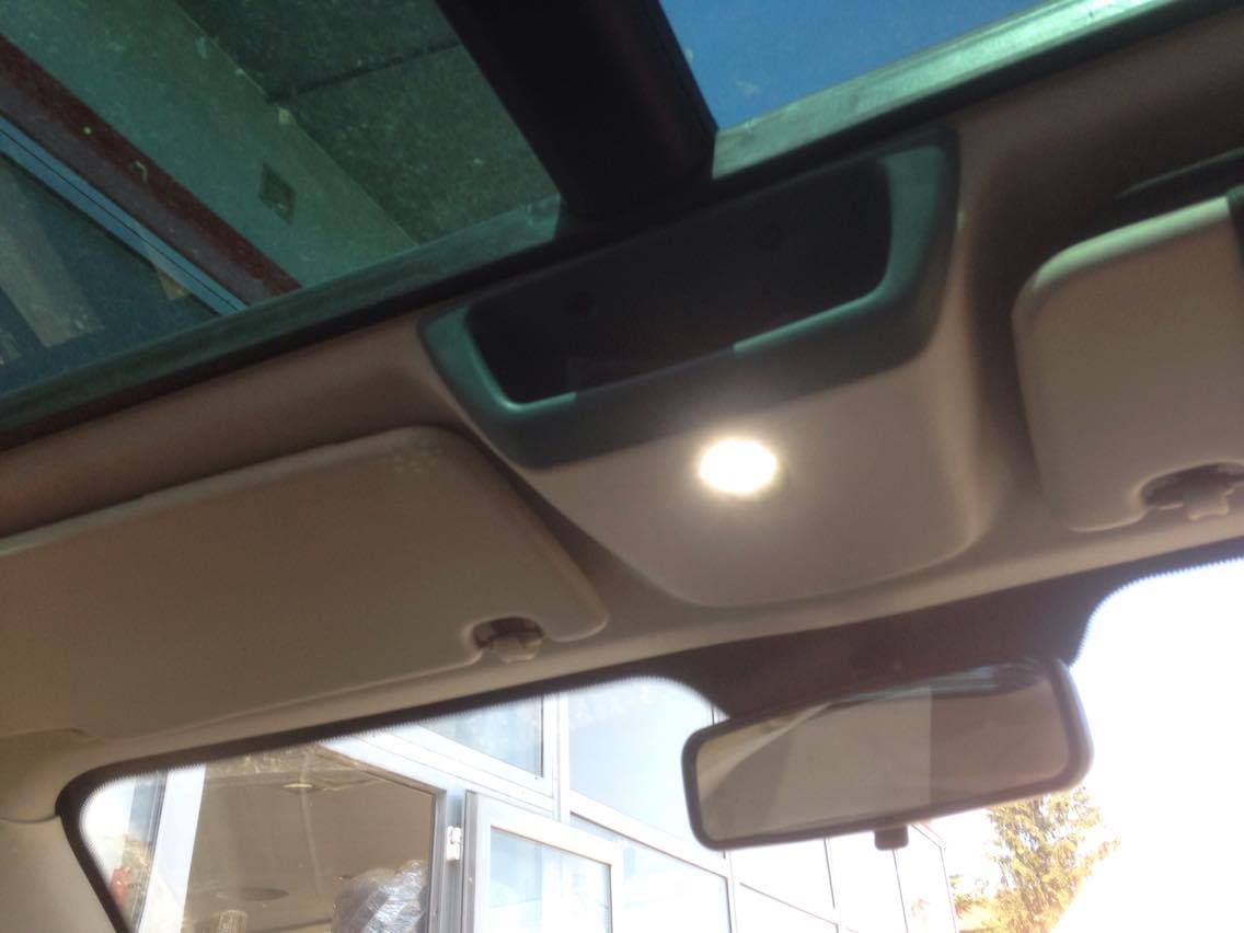

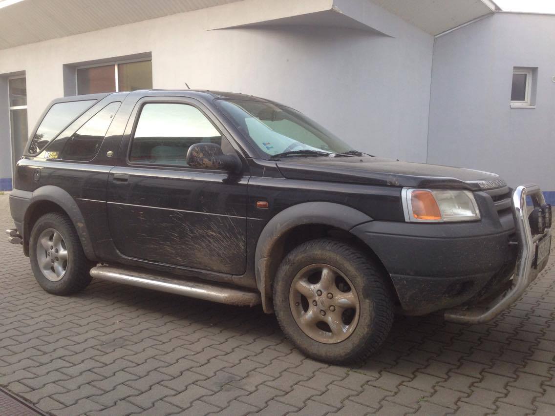

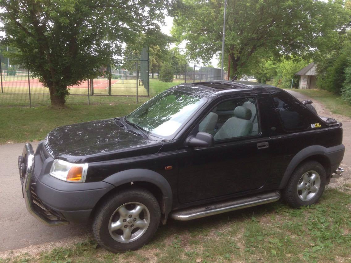

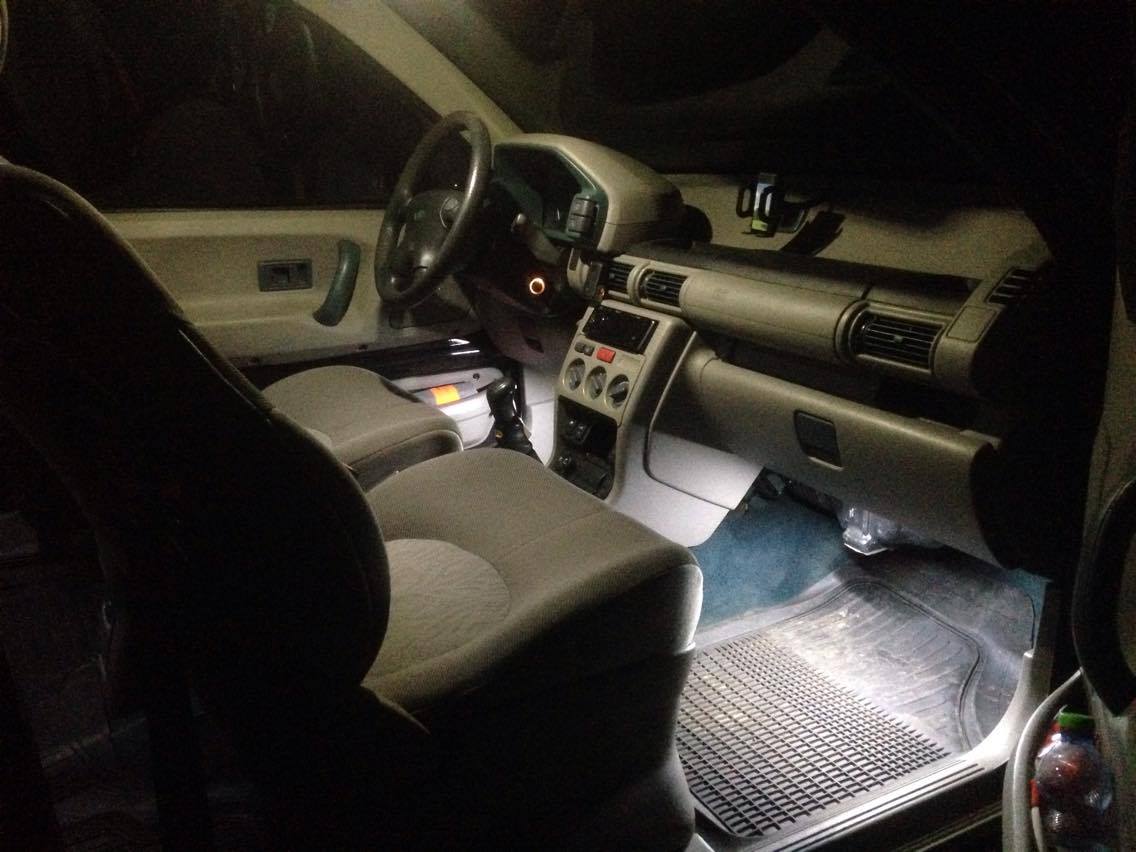

Som na tom podobne, tiež som si vyhliadol po nedávno zlikvidovanej Honde CRV z prvej generácie mojim synom auto, ktoré sa mi páčilo už dávno ... Free 1 3dv. (keďže ho máme ako druhé v rodine tak som volil vraj spoľahlivý benzín 1,8). Takže som si ho pred pár mesiacmi kúpil, prezrel som ich niekoľko nakoniec som šiel do lacnejšieho s tým že budem musieť čo to povymieňať, ale keďže som nemal istotu že na drahšom kuse bude všetko O.K. tak som to riskol. Voz pôsobil zanedbane, pri riadení bolo na volante cítiť každú nerovnosť takže ako prvé prišli na rad všetky čapy a stabilizačné tyčky, vyzerali ešte ako pôvodné... skorodovaný výfuk (stredný a koncový vymenený za nový) držiak nádrže už aj odlomený (našťastie aj ten som zohnal použitý ale vo veľmi dobrom stave tu na fóre), trochu mi kvapkal olej po odňatí krytu motora sme zistili, že tečie z riadenia tak som ho musel vymeniť lebo už tieklo. Samozrejmosťou bola výmena lanka sťahovanie okna kufrových dverí, nasledovalo rozobratie interiéru jeho úplná očista, ďalej výmena niekoľkých nefunkčných žiaroviek v prístrojovom paneli, prerobenie interiérového osvetlenia na led - keďže u 3dv. vpredu nie je žiadne svetlo absolútne nič tam nebolo vidieť tak aj dodatočná montáž nového do stropu, pod prístrojovku a hlavne do kufra kde je v každom aute tma a teraz je to super. Keďže mám rád kvalitnú reprodukciu hudby tak som ešte vymenil všetky repro za komponentné a vytlmil čalúnenie takže ani pri väčšej hlasitosti nič nerezonuje a hrá to parádne... no a keďže je už teplo tak mám dolu Hagus aj Hard Top a behám bez strechy... to je to prečo som bol do tohoto auta zamilovaný a presne ako píšete, keď si do neho sadnem tak mám radosť z neho (už len za prijateľné peniaze zohnať Soft Top "bikiny" aby som sa nemusel báť :rain - neviete o nejakom? ) nakoniec som do výmeny dielov investoval polovicu kúpnej ceny (najviac bolo riadenie a výfukové potrubie) keďže som ho kúpil za rozumnú cenu tak teraz už ako plne funkčné ma stálo zhruba toľko ako tie ktoré ponúkajú "bez ďalších investícii" ... prikladám pár fotiek ...
