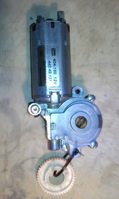

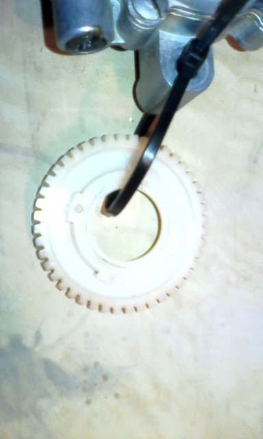

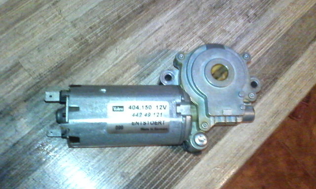

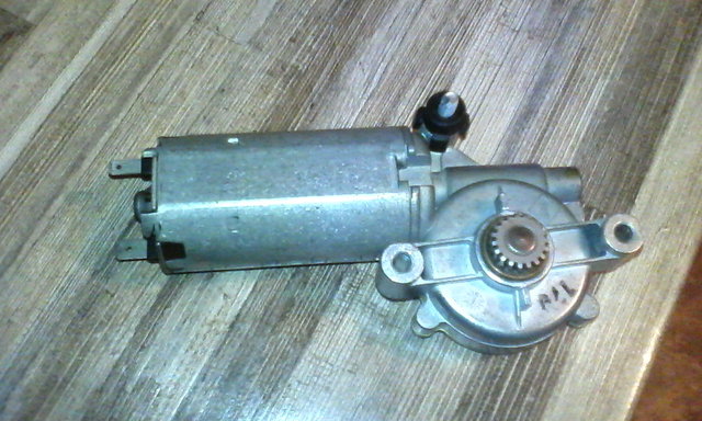

pustil sem sa do šibru :dance :dance :dance a dosel sem na to ze v motorku su ozubene kolecka a na jednem z nich mam vylomene zuby.chcem sa opytat ci nevite ci maju vsetky sibre rovnaky motorcek alebo to ma kazde auto ine,podla vyrobcu...kde by sem zehnal taky motorek alebo len to ozubene kolecjo??? dam sem par foto dik :hmm: :hmm: :coze: :coze: :coze:

#10 Příspěvek od Zizal » 11 zář 2014 22:15

presne toto sem nasel aj ja.a presne to koolecko potrebujem... len co ked nemam ucet na ebay a nevim jak bych sa po to dostal tamje problem :coze: :coze: :coze:

2 omytka:
jak chces - muzu to objednat. Jen prosim zkus spocitat jestli sedi pocet zubu a osazeni na stredovou osu at je jiste ze je to spravny dil.
Podle netu by to melo vyjit i s postou na SK kolem 10E. Melo by se to dat poslat jako psani, takze relativne levne.
