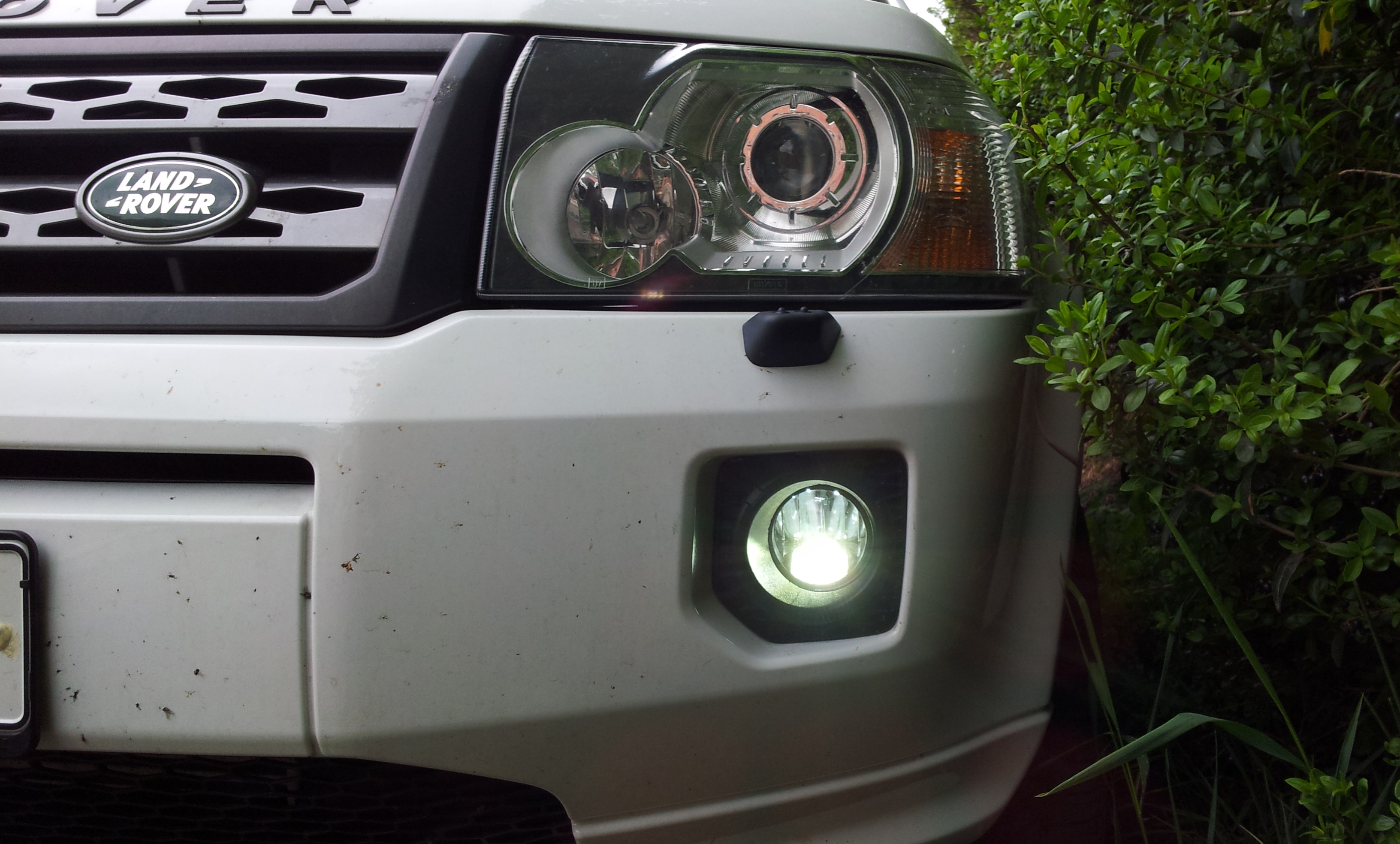

Tak denní LEDKY a LED mlhovky již namontovány (s hledáním drátů na připojení, kde co odšroubovat a tak, tak dvě hoďky práce) vypadá to dobře, svítí to dobře.... takže plná spokojenost. Pokud byste do toho někdo chtěli jít, tak poradím a předám zkušenosti a fígle [img]

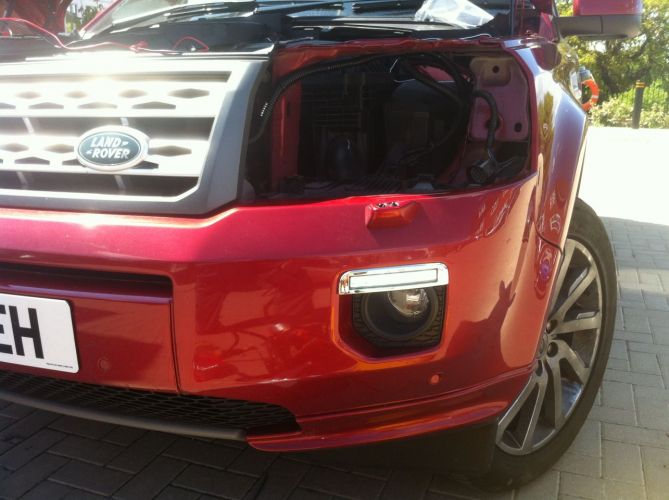

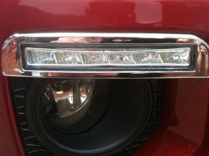

nebo něco takového, je více druhů, vše Free 2, jen je škoda, že je pod tím zaslepená mlhovka a nefunguje obojí, ale možná je to na vlastní oči "vopičárna" )) http://www.aliexpress.com/item/Promotio ... 32576.html

a jaký je na nich rozdíl oproti tomu mému odkazu ????. Na třetím fotu toho odkazu je to také s funkční mlhovkou...
Re: Mlhová světla a LED světla denního svícení na FR2
Rozdíl neni, je to spíš vidět v reálu, je to nějaký problám ? Síš že hoši z ostrovů na svém fóru k tomu mají nějaké rady a fígle... toť vše.
