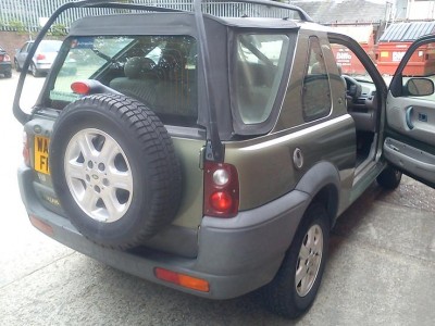

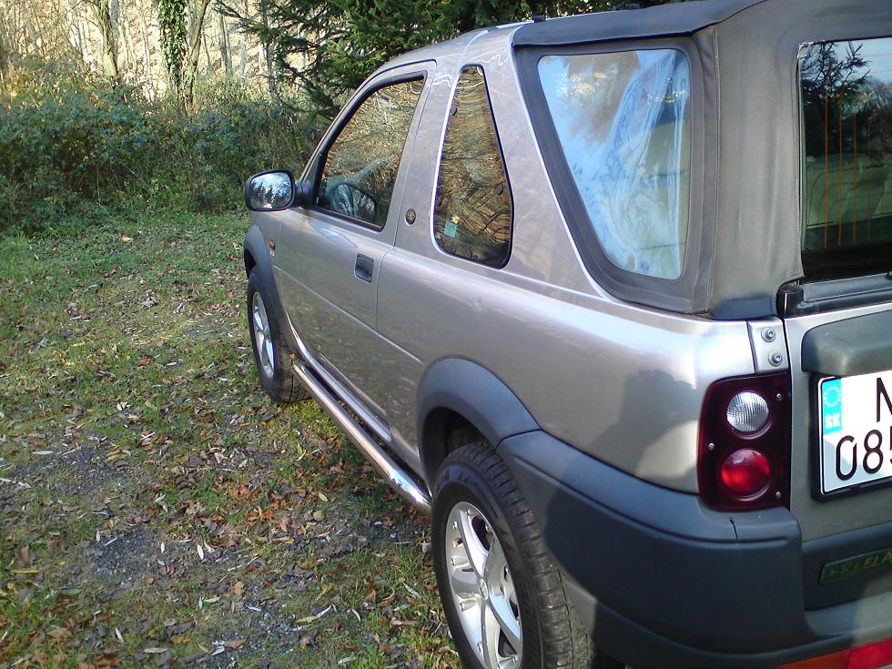

Vsetko vyzera v poriadku. No ked porovnam moj a anglicky free,tak sa mi zda,ze mam sirsi rozchod kolies.
Alebo je to iba zdanie? Aj ked stojim niekde pri obchodaku s nejakym inym Landikom , tak moj je mohutnejsi. :skleb

...to co uvadis je jen jine ET disku.Ty budes mit asi vyssi ET,tim padem okraj pneumatiky vic venku.
