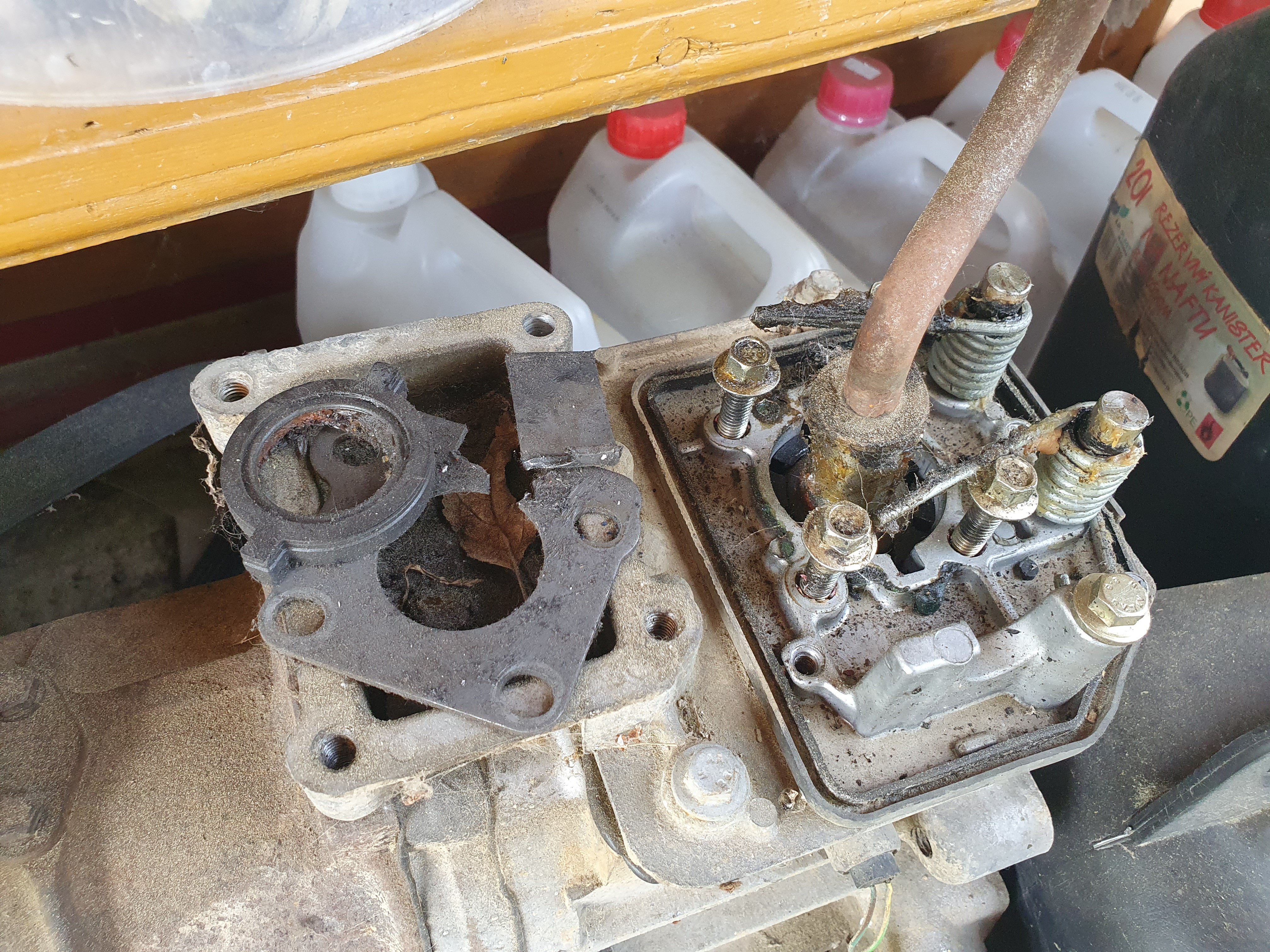

a podobne je to i na 2 kouknu pruziny a plech mam nekde snad ulozene. Tak uvidime
LR. Disco I 300 TDI - 2"lift, 235/85/16. zahradka , snorchel. LR Disco td5-2"lift zahradka
Pist
Příspěvky: 680
Registrován: 25 říj 2011 16:37
tel.: 724754310
auto: LR disco 2 td5
Bydliště: Kdyne
Re: Razeni 1.2stupem.
#9 Příspěvek od Pist » 23 kvě 2020 14:08
Tak plech i pruziny ok.

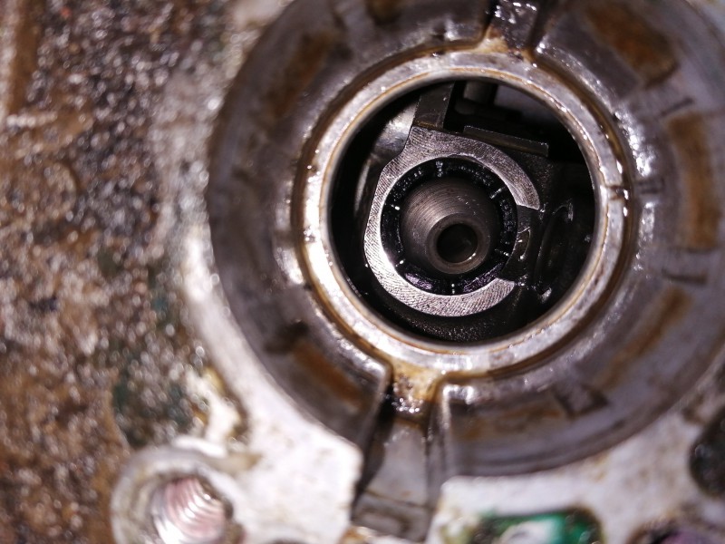

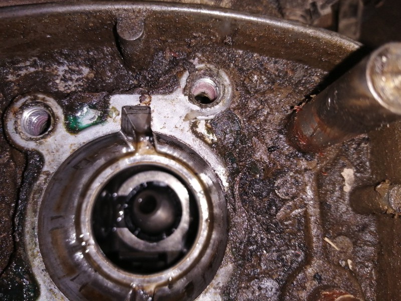

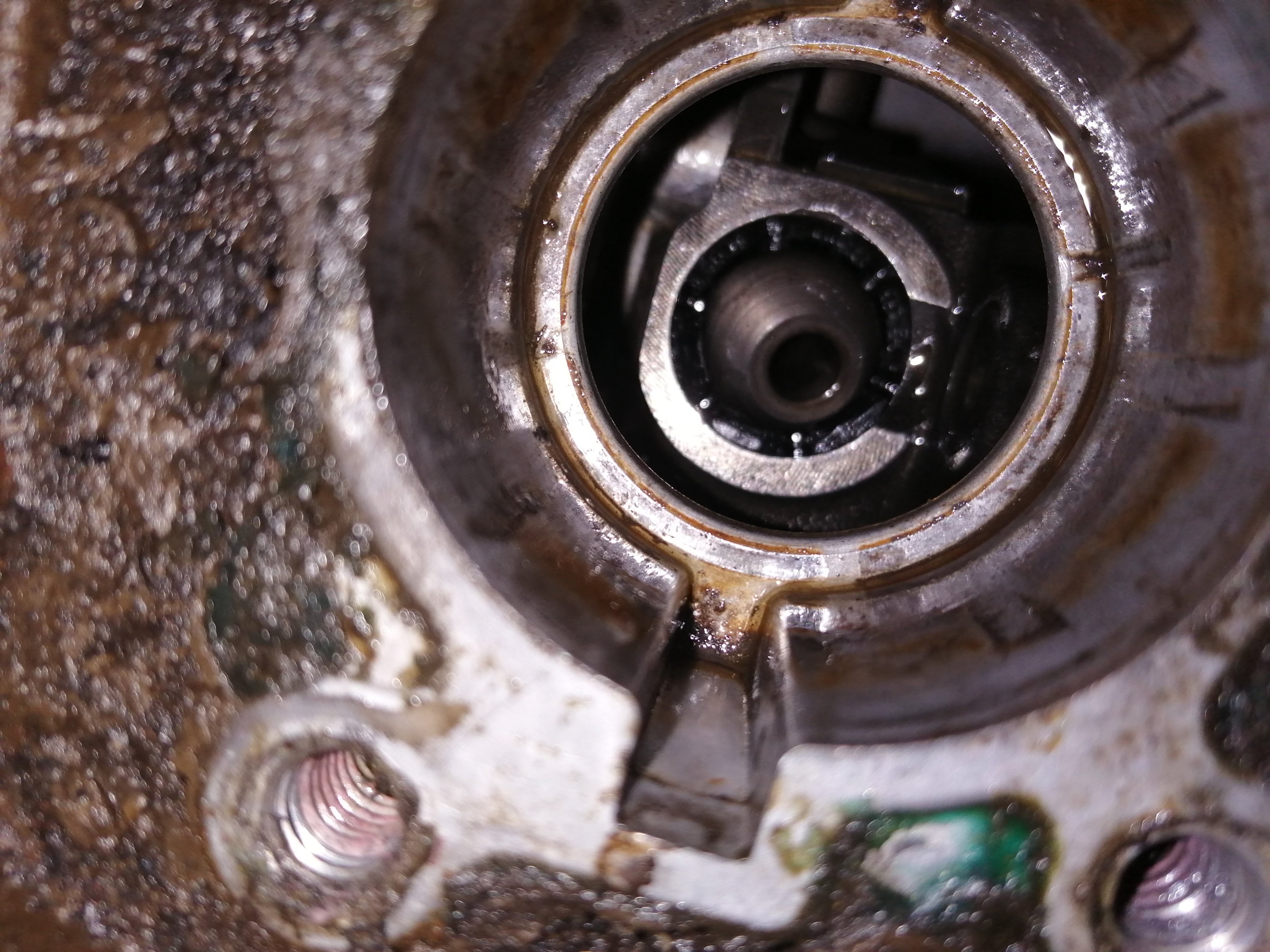

tady je spatne neco dole .
Pist
Příspěvky: 680
tel.: 724754310
Bydliště: Kdyne
#11 Příspěvek od Pist » 23 kvě 2020 15:10

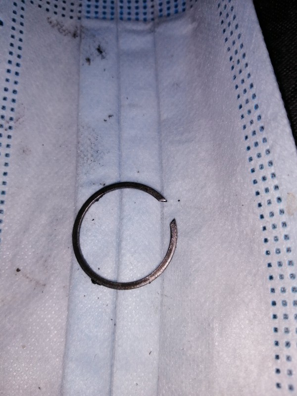

Vypada to na rozlitlej spodni krouzek razeni. Nechase vymenit horem? Nevim z ceho je ta vymezovaci? Podlozka lezela pod pakou
Pist
Příspěvky: 680
tel.: 724754310
Bydliště: Kdyne
Re: Razeni 1.2stupem rada
#12 Příspěvek od Pist » 23 kvě 2020 16:07
tak krouzek jsem zjistil . Je to zajistovaci a ten plast je ko. Tak tet rady jak to opravit. Diky
