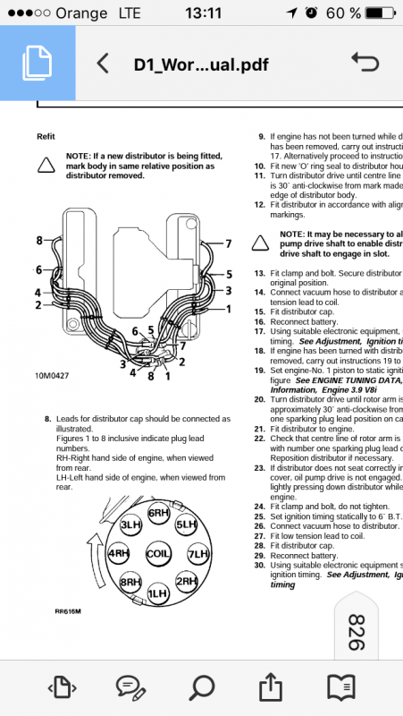

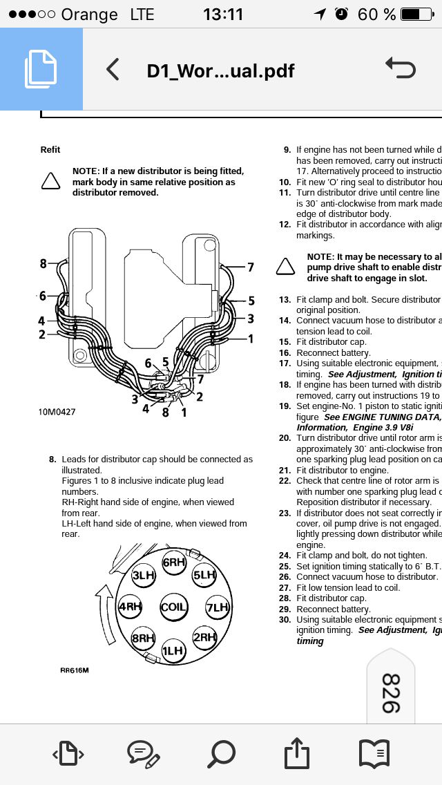

zdravým prosím o radu na mojej Discovery 1 3,5V8 EFI mi nechce chytiť neviem prísť na chybu. Motorom krúti benzín ide všade, rozdelovač som vymenil. Neviem si s tým rady je nejaká schéma na zapojenie rozdelovača a nastavenie zapalovania ?
lebo keď štartujem tak raz odpáli a potom už len krúti.
Ďakujem za rady

Ahoj hladas toto?

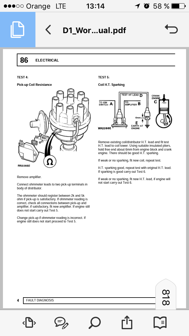

#3 Příspěvek od discork » 07 zář 2017 13:16
Alebo toto

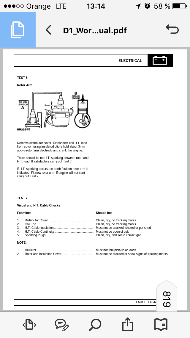

#4 Příspěvek od discork » 07 zář 2017 13:17
LR discovery D1 V8 3,9 EFI, lift ´5, CB,

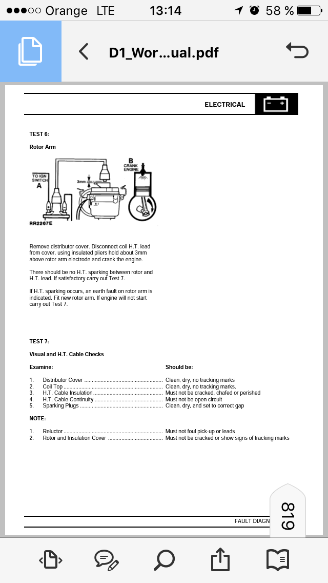

#5 Příspěvek od discork » 07 zář 2017 13:19
Sviecky su v poriadku?odpojovac paliva si skusil stlacit?
