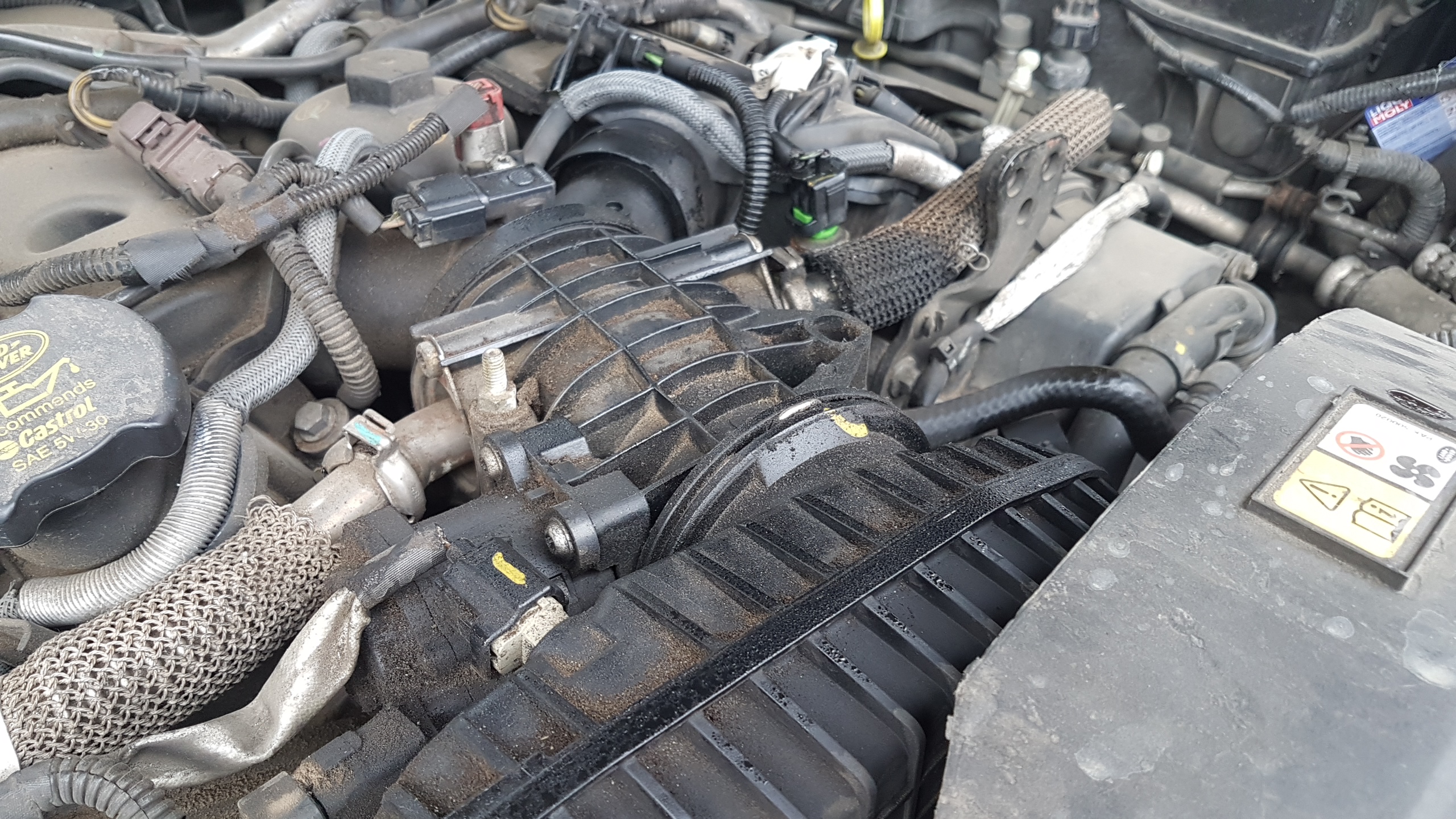

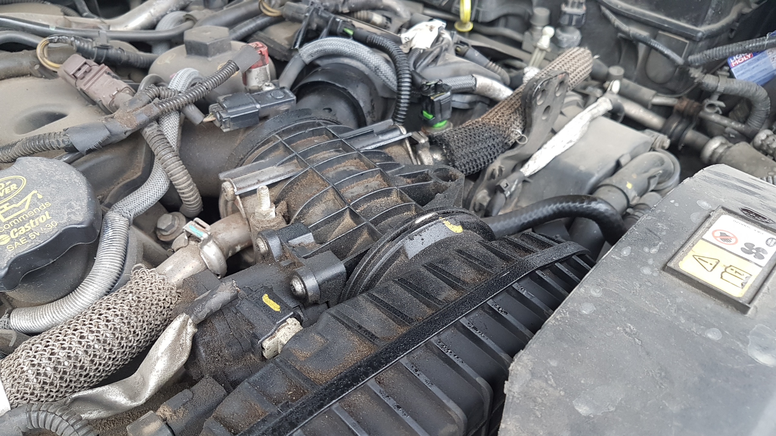

Zdravim,
Stal se mi ted problem s autem. Z niceho nic motor nesel do otacek a hned stoupla teplota na maximum + auto hucelo jak kdyby tam byl snad proudovej motor. Po zarazeni P teplota okamzite spadla zase na provozni do pulky budiku. Po otevreni kapoty koukam ze to sezralo veskerou chladici kapalinu ktera byla vcera plna. A kdyz sundam kryt motoru tak je pod nim mokro.
Discovery 3 prehriva se a nejede

Tak to bud rad ze je tam mokro.
Tim padem to nesezralo ale vyhazelo a to je opoznani lepsi diagnoza, nez kdyby to slo do motoru.
Zjisti odkud to strika, tece, sici atd. To pak opravit a nasledne sledovat teplotu. Ten unik klidne muze zblbnout cidlo teploty, to ze auto huci je tim ze je sepnuty chlazeni na max v dusledku spatne informace z cidla
