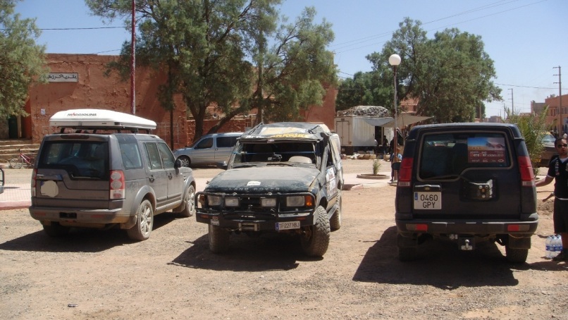

Délka stanu je hodnota velmi orientační - upevňovací profily stanu jsou podstatně kratší a naopak na D3 jsem měl krátké podélníky a stan vzadu - a stalo se mi několikrát, že zavírací spona stanu plná písku zůstala trčet skoro vodorovně a nabourala mi střední koncové světlo. Já se přimlouvám za dlouhé podélníky (i když dražší) - kromě jednoznačně lepší pevnosti se třemi příčníky dávají velkou volnost umístění. Já mám příčníky na pevno na stanu - jen vjedu autem pod elektrickou kočku a sám stan spustím na střechu (na podélnících mám škrábnuté rysky pro montáž patek) a hotovo.
Na přiložené fotce (kromě toho, že je pro fandy LR i jinak hodně zajímavá je vidět zadní spona na Maggiolině, která dělala problémy.
