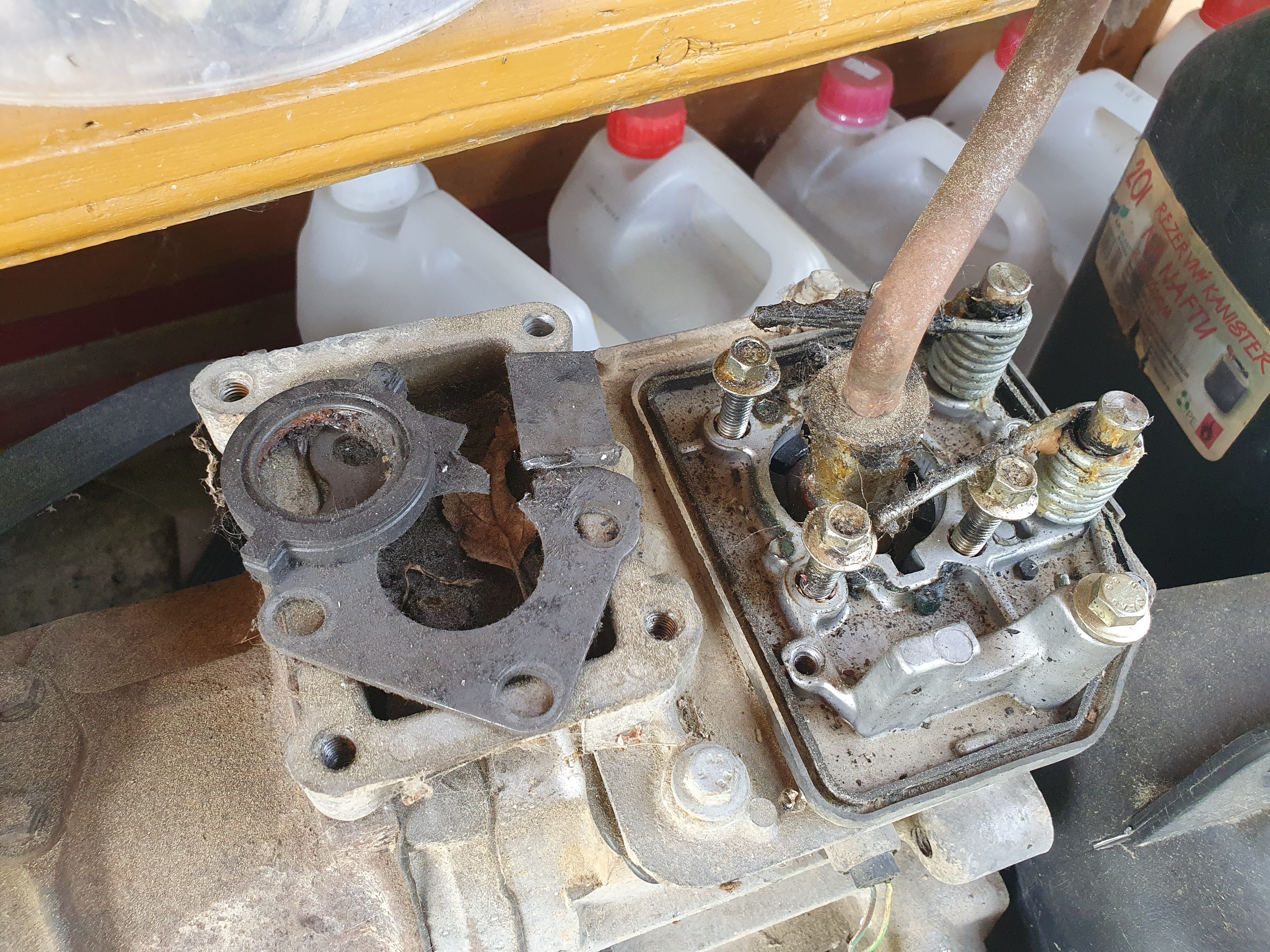

Re: Razeni 1.2stupem.
Tak plech i pruziny ok.

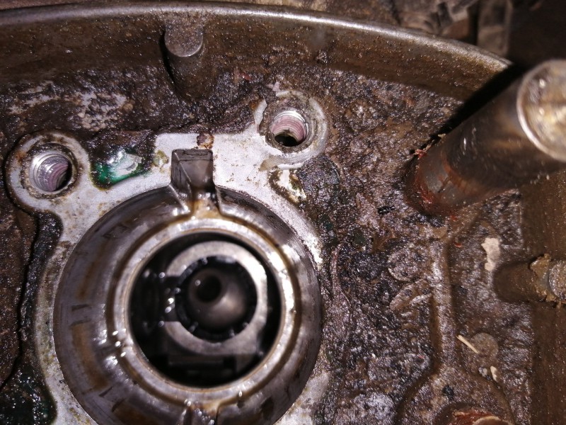

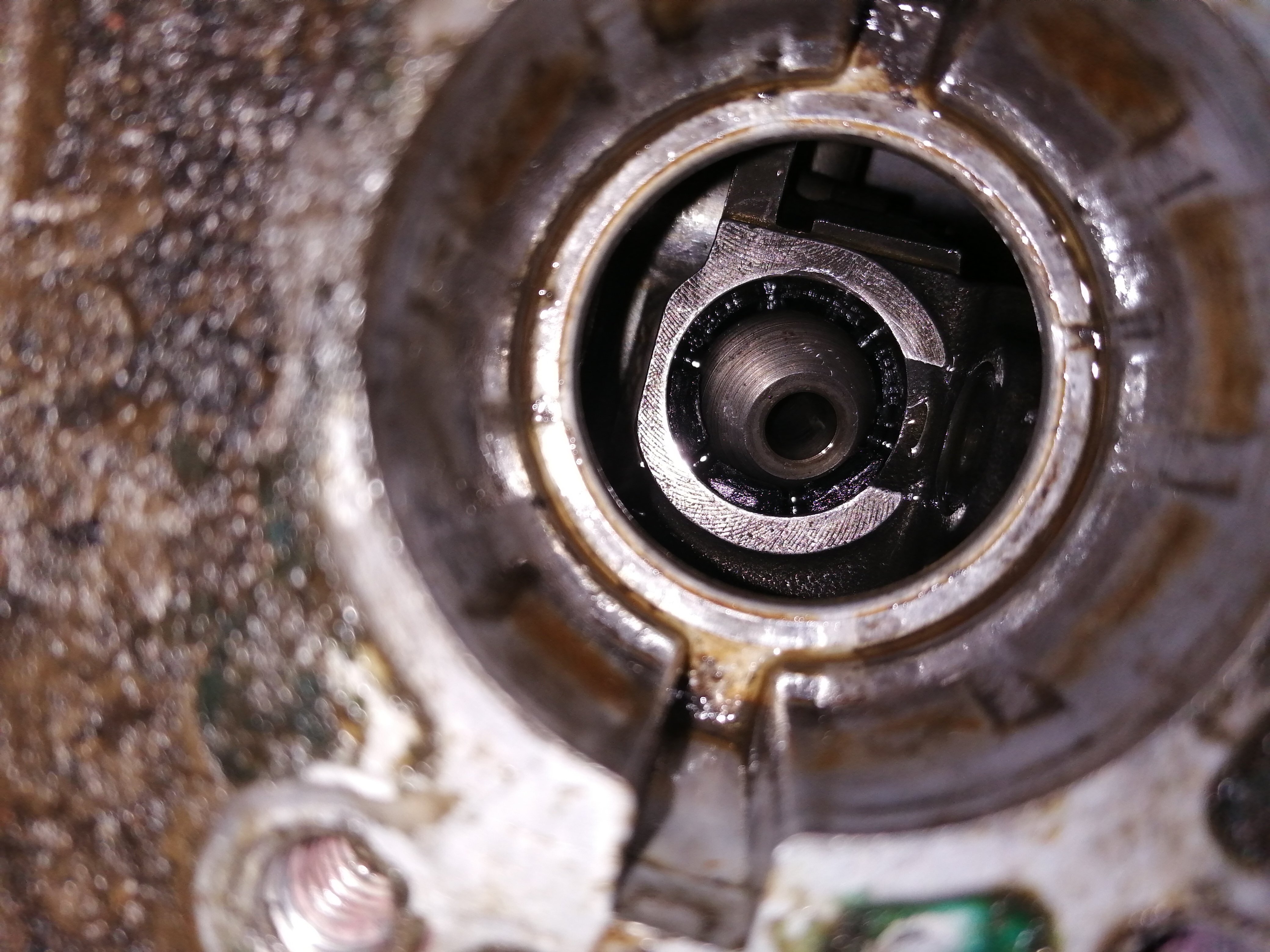

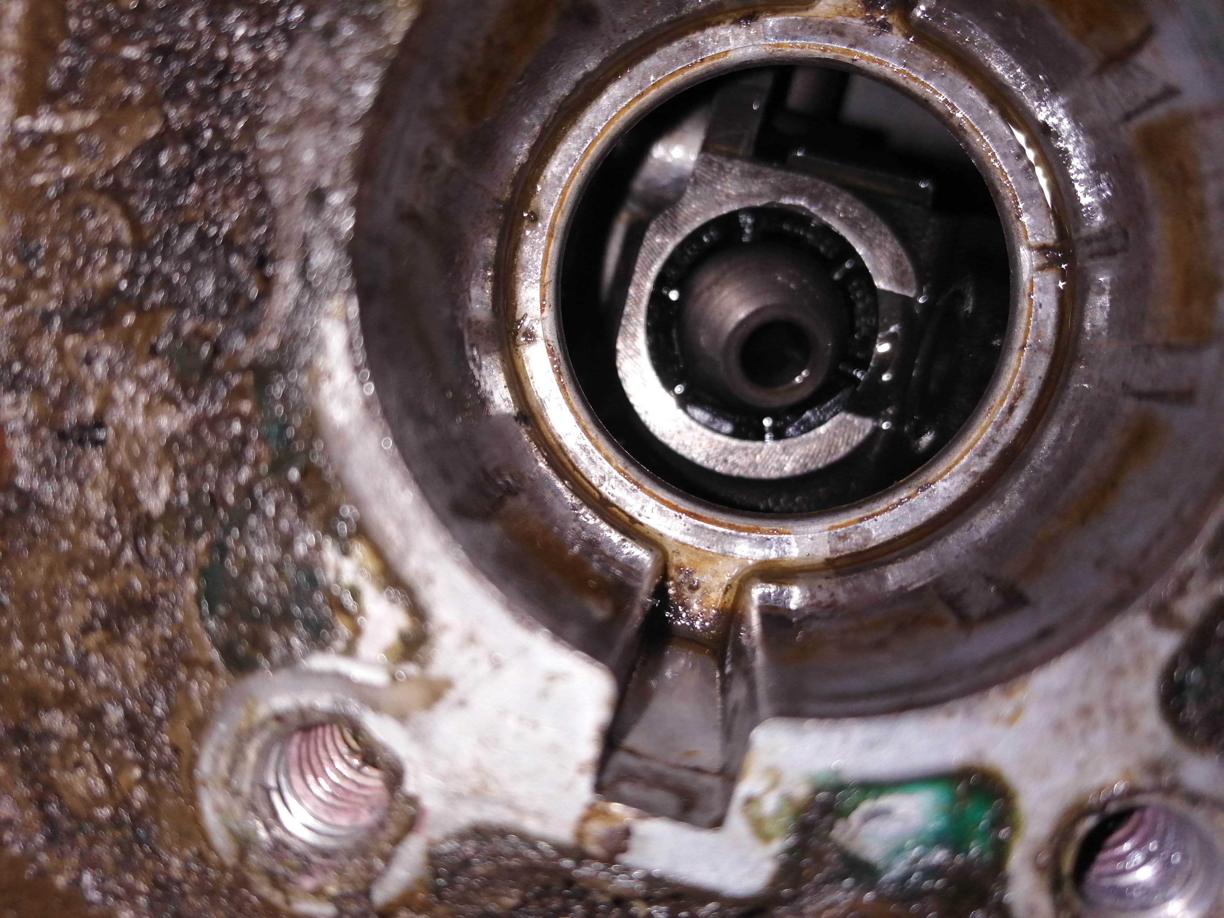

Vypada to na rozlitlej spodni krouzek razeni. Nechase vymenit horem? Nevim z ceho je ta vymezovaci? Podlozka lezela pod pakou

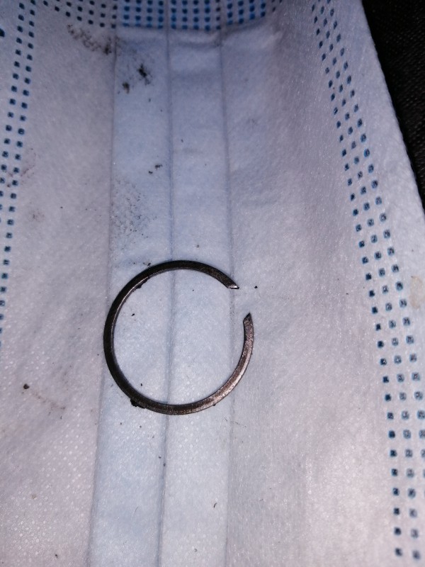

Re: Razeni 1.2stupem rada
tak krouzek jsem zjistil . Je to zajistovaci a ten plast je ko. Tak tet rady jak to opravit. Diky
