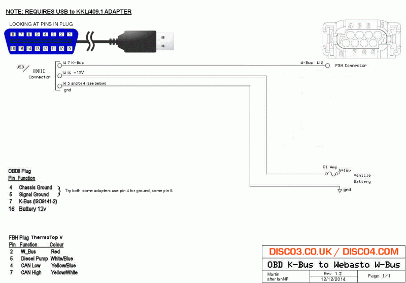

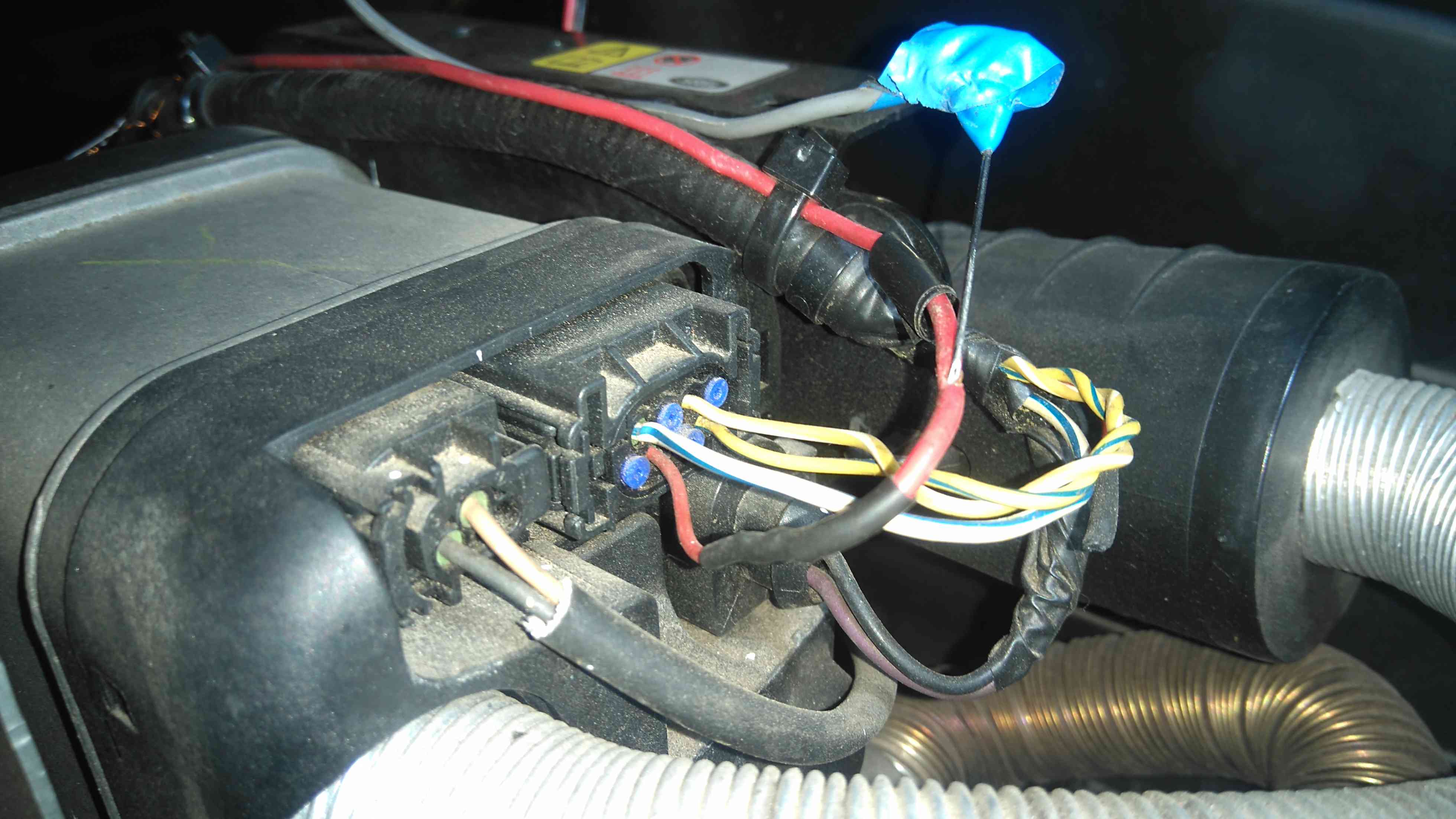

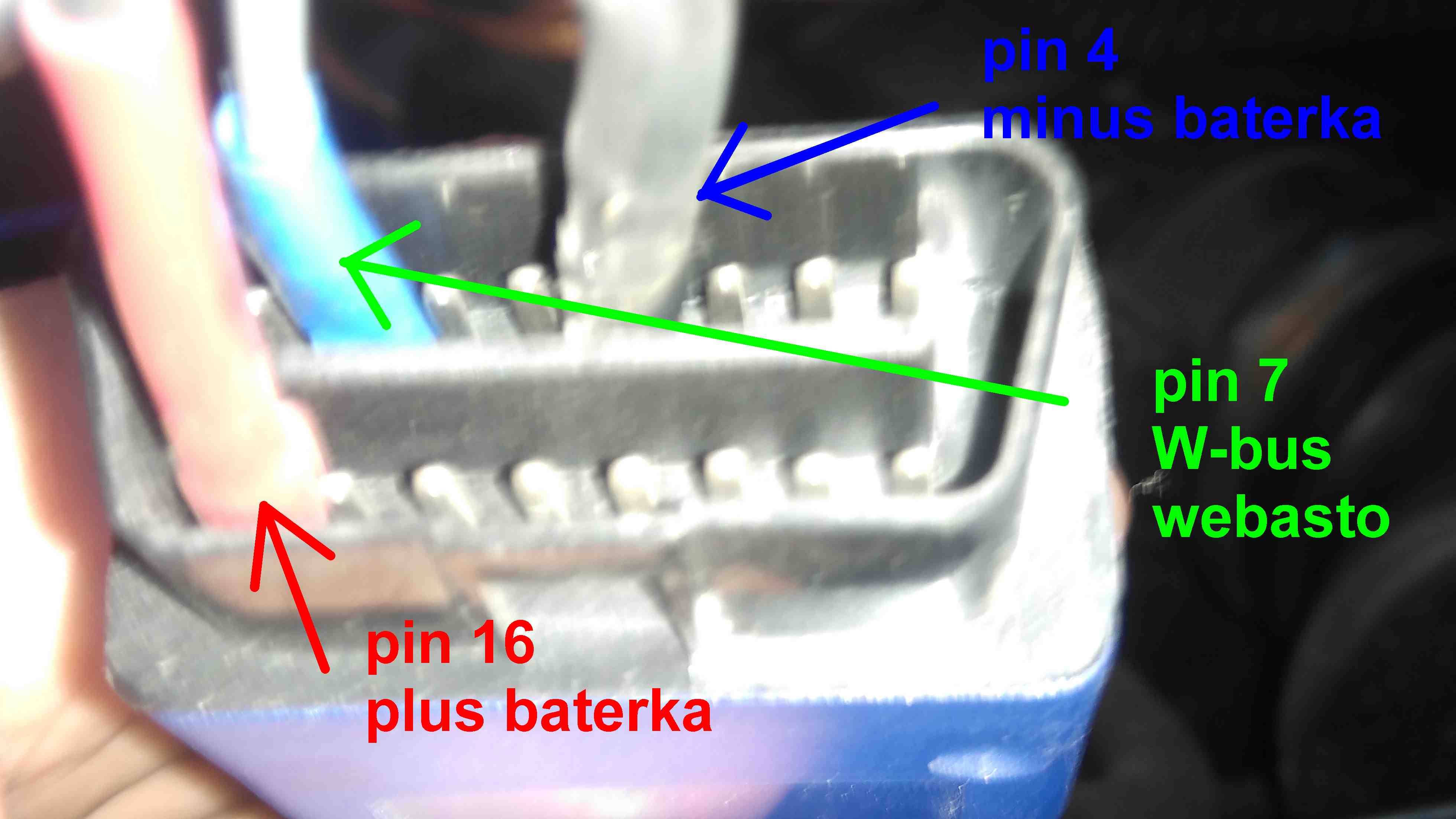

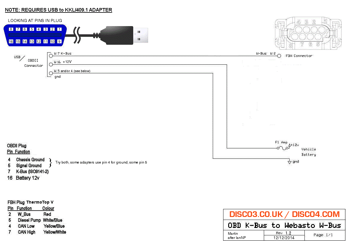

Stačí koupit diagnostický kabel OBDII ( musí být KKL ) ELM327 nefunguje
Stáhnout software Webasto thermo test a je to.
Teď jsem dělal návod viz video.
Ještě přikládám zapojení pinů na OBD.

NOTIX píše: 20 led 2017 09:36 Stačí koupit diagnostický kabel OBDII ( musí být KKL ) ELM217 nefunguje
Díky za super návod. Pokusím se to dát dohromady.

Ještě jedna info, při spuštění programu
je potřeba zvolit W-bus
je to na záložce Diagnosis/Device selection/W-bus
