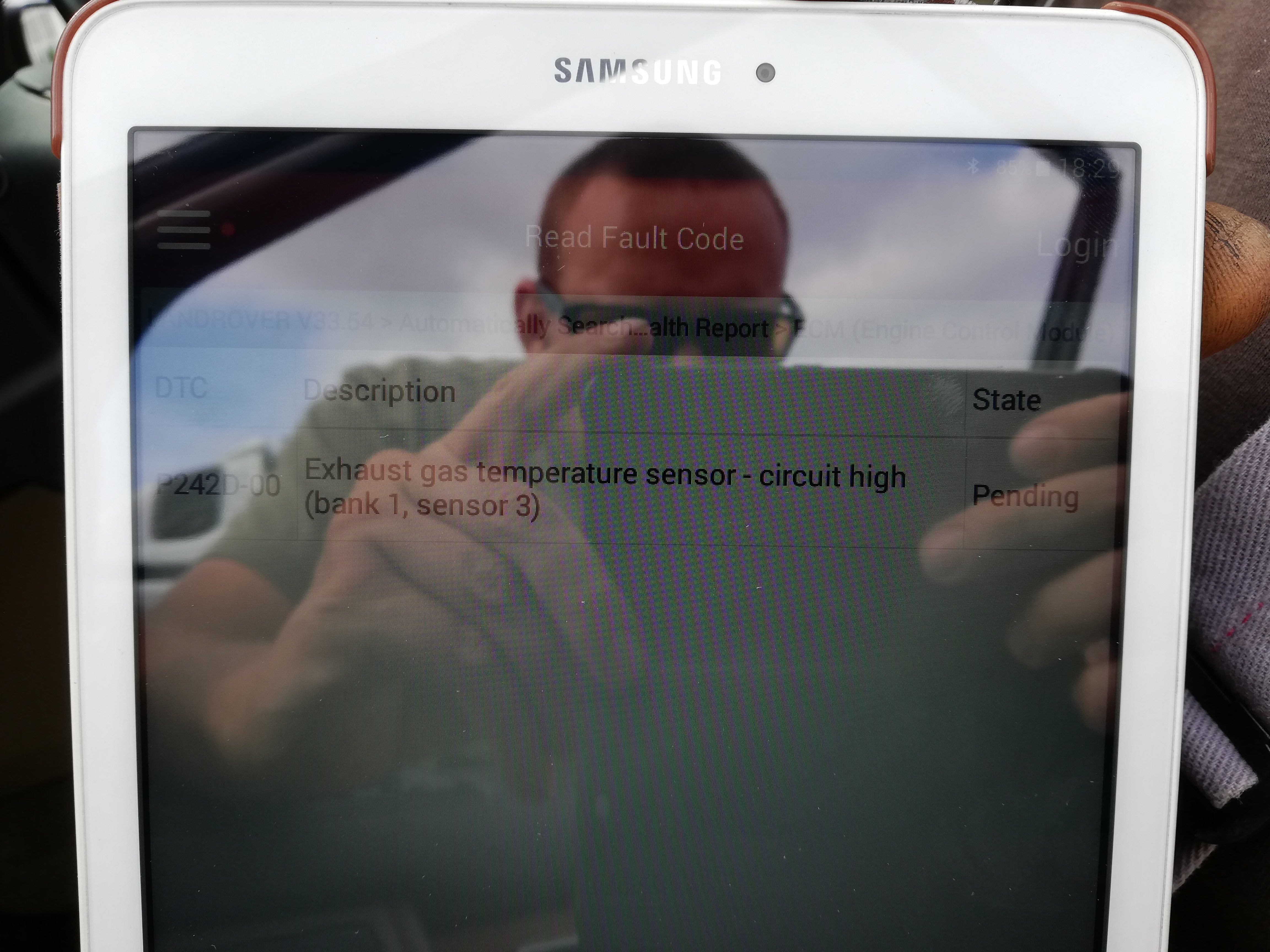

Zdravim zhanam na discovery 4
Snimac teploty vyfukovych plynov tdv6 180kw

Re: Snimac teploty vyfukovych plynov
Toto je z diagnostiky
To je tedy drsný diagnostic. Už sem řešil. Je to sonda ETG co je za DPF.
No aaaa kde to zozeniem pls?
hledej WDN500050
