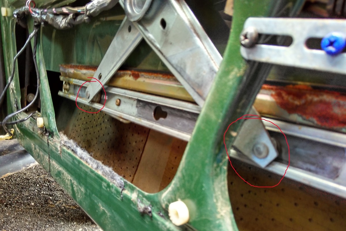

Koupil bych tento díl, který drží/podpírá a umožňuje stahování okna. Ulomilo se mi to plastové kolečko a okno teď nejde spustit a při dovření tam zůstává škvíra. Koupím buď ten díl použitý nebo si nechám poradit kde ten díl najdu v e-shopu, díky.

Samotný kolečko nekoupíš. Nedávno sem repasoval obě přední stahovačky,fotky jsou v "kecárna o ničem". Kolečka sem udělal z duralu + nový čepy na roznýtování. Šikovný soustružník ti to udělá za pár minut. Nebo koupit novou stahovačku.

Jo jo, myslel jsem celý ten spodní mechanismus, na webu jsem našel stahovačku jen jako motorek s tím ramenem, ale pak jsem koukal, že je to celý díl. Nevím zda kupovat druhovýrobu za 600,- nebo nechat ty kolečka vytočit, jak píše fugin.
