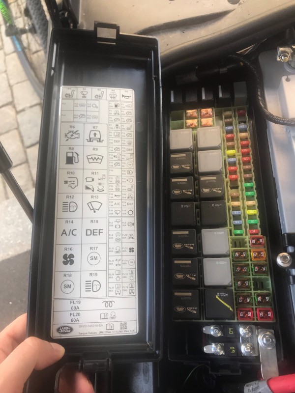

Zdravim,
dokazal by mi prosim nekdo zkusenejsi poradit, ktere je rele starteru? Nemohu nikde najit diagram, kde by byla oznacena rele.
Pripadne, kde v Praze koupit?
Dekuji moc predem!

Kdyz otocis ten plast co dela pojistkovnici strechu tak to tam mas napsane. Ale jestli to netoci tak vetsinou je spatna pohistka a zlomena klika. Rele sem jeste nikdy nemenil

Diky moc. Proc me nenapadlo se podivat na to viko :)
Na zmacknuti start tlacitka nabehne cele auto, ale starter se ani nehne. Auto jen dvakrat zapipa a to je cele. Nezobrazuje to ani zadnou chybovou hlasku. Sviti pouze kontrolka baterie.
Baterie se zda byt zdrava a na kabely to nastartovat neslo.
Kapesni diagnostika hlasi chybu p0616 - starter relay circuit. (a p0a0f - engine failed to start a u0447 - invalid data from gate A).
Jeste jednou zkontroluji pojistky, a pak rele.
A pak objednam odtah :(

Mimochodem, když už jsem tedy našel (díky) schéma pojistek, tak koukám, že pojistka SM tam není (třetí od spodu vpravo). To je standardní?
