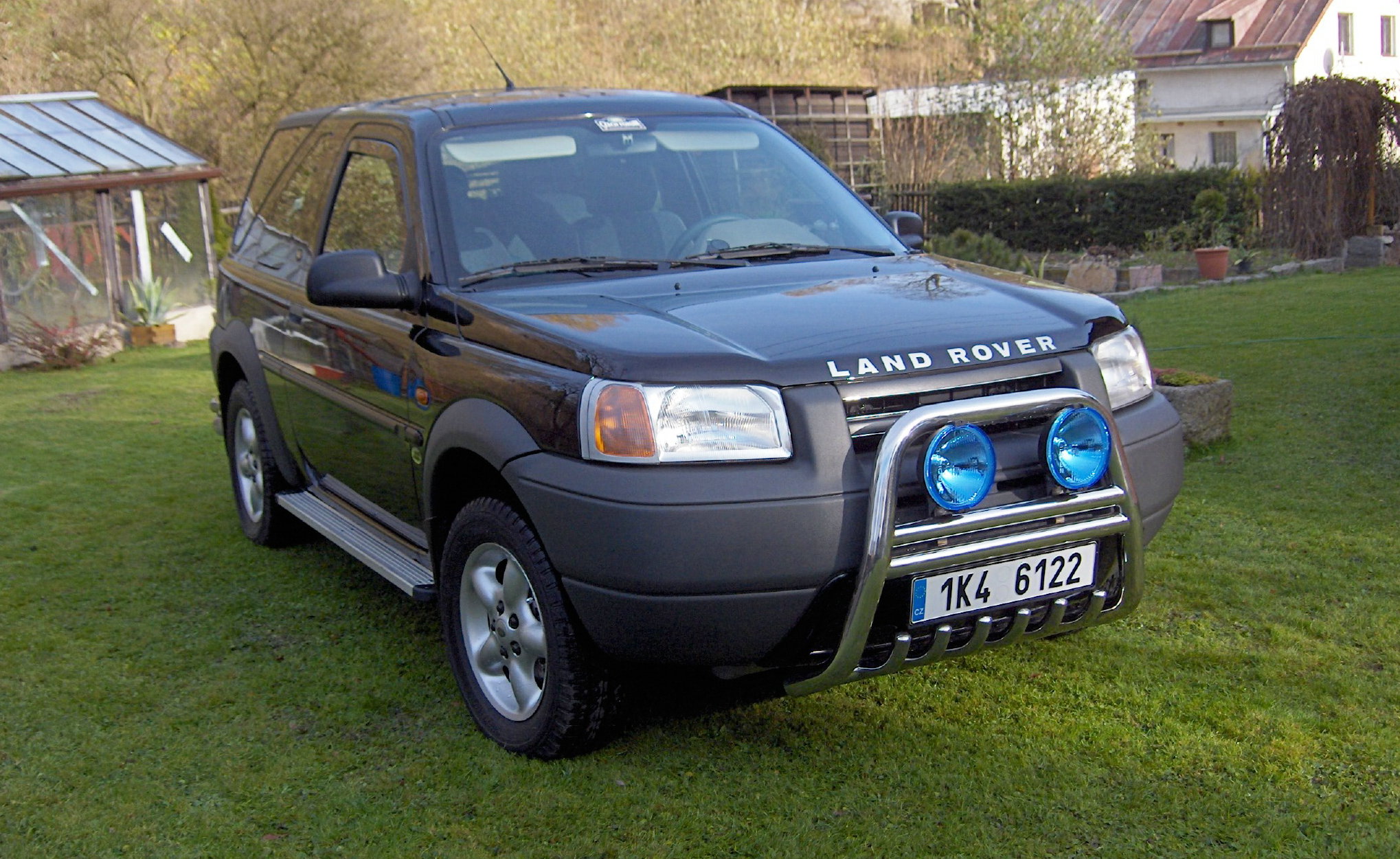

Možná to je už známá věc ale mě to překvapilo, 4x STK ( 8 let ) jsem pravidelně sundaval a zase nandaval přední ochraný rám / není zapsaný v TP ani mě ho nechtěli zapsat na DI - neměl jsem doklad o nabytí i když jsem měl potvrzení od p. Stehlíka, že je to schválený doplněk / a teď to hlavní před týdnem jsem byl na STK i s rámem a žádný problém když jsem se ptal proč mě teda 4x vyrazili tak prý když tam jsou namontovaný dálk. světla a nepřesahuje to 25 cm tak se to bere jako držák světel a nemusí být v TP

Ale máš štěstí, na fotkách už to u nich máš, takže příště už s rámem

Taky jsem se klepal ale předem jsem byl informovaný od servisáka, který připravuje auta na STK a vozí je tam. Prý je to platný od 1.1.2017 ( nevím ) ale hlavně, že to prošlo

Mám stejnou zkušenost. Rám přeměřil, zkoukl homologaci světel a vyhodil mě za zadní mlhovku, která byla 9cm od brzdového světla a vyhláška požaduje 10cm
Mlhovka se přešroubovala za cca 10minut (z toho 7 hledání kusu drátu) a pak zas 2h ve frontě na kontrolu...

Hele - a hledali na tom "držáku světel" nějaký homologační štítek?
