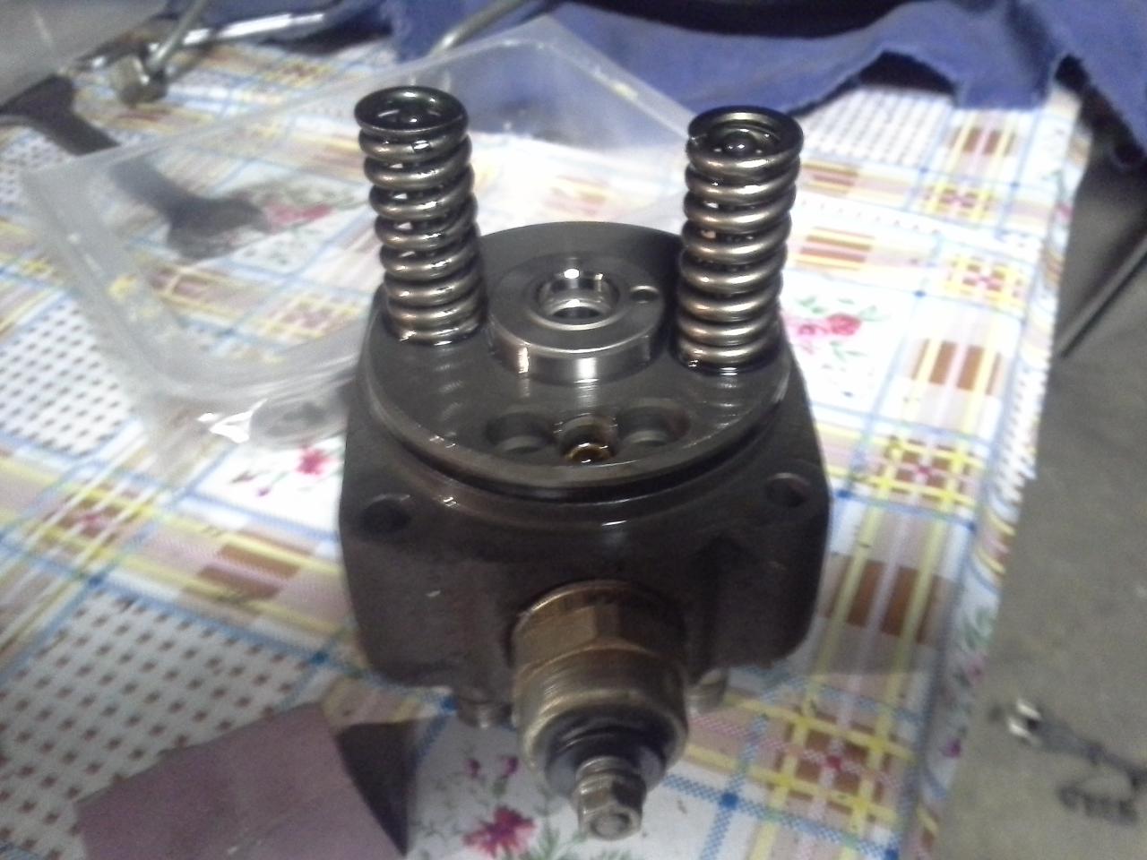

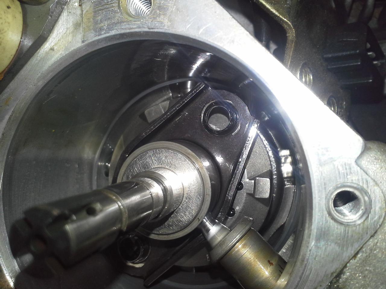

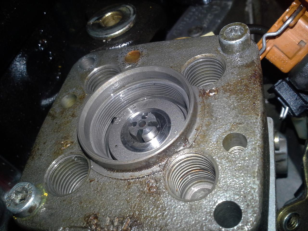

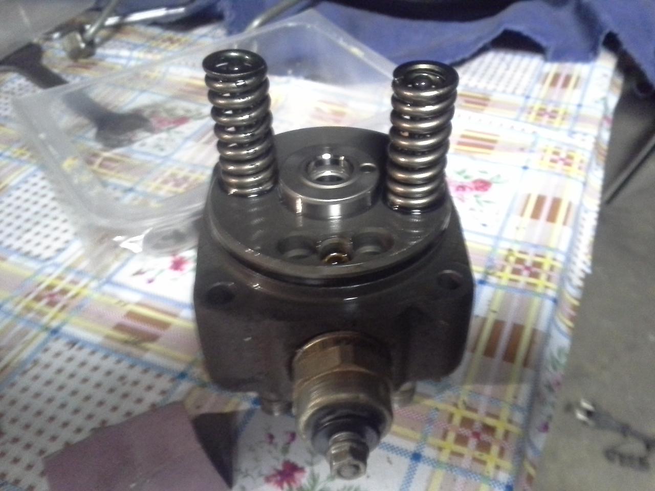

Vydal jsem se do neprobadanych vod.
Praskl Okroužek na hlavě vstřikovaciho čerpadla, tož jsem koupil sadu. A pustil se do toho.
Odpojil trubky a všechny serepetičky, sudal hlavu. Teď mi z čerpadla leze ta hřidelka.
Problem je že když chci tu hlavu nasadit a necham tam ten středovy 3-hrany šroub, tak ji dotahnu jen cca 5mm od přiruby,, pak klade poctivý odpor takže jsem přestal.
Pak jsem sundal tu 3hranou zatku, hlavu nasadim ale ta hřidelka vyleza asi 4mm přes.
A ted babo raď co jsem jsem zkurvil,, Foto dodám jen se dostanu k pc.
Jo a je to klasicka rotačka řizene elektronicky.
Překvapivě to musim do zitřka spojizdnit.
Děkuju za nápady :beer
Naposledy upravil(a) kupec18 dne 16 pro 2016 19:45, celkem upraveno 1 x.

foto

Ty hlavy se používají větší až u mnohem větších výkonů. Sériové čerpadlo, pokud je v pořádku, má obrovské rezervy, takže kdo chce výkon v naftě, přidává na palivu, nebo dává větší trysky. Samozřejmě celý systém je pak třeba správně odladit, ať to nehulí jak lokomotiva. Protože bohatá směs je sice fajn, ale časem udělá díru do pístu.
kupec18: A na to čerpadlo pozor. Ta "hřídelka" není nic jiného, než vstřikovací element, tedy pístek, který je lapován na tisícinu společně s komorou - válcem, kde pístek běhá, která je v hlavě. Pokud měníš hlavu, musíš měnit i pístek. A jestli ti bránil v nasunutí, tak doufám, že jsis nepoužil hrubou sílu a nic nepodřel, jinak to můžeš zahodit. tyto věci by se měly skládat pomalu v laboratroních podmínkách a zalité v naftě, nebo to můžeš přidřít i na suchu.
Další věc, proč ti možná nedává naftu je, že ti správně nefungují zpětné ventily, ovšem pokud odmontuješ trubky z čerpadla, nafta by měla stříkat z holendrů čerpadla.
Jinak odvzdušnil jsi vysokotlaký okruh na tryskách?

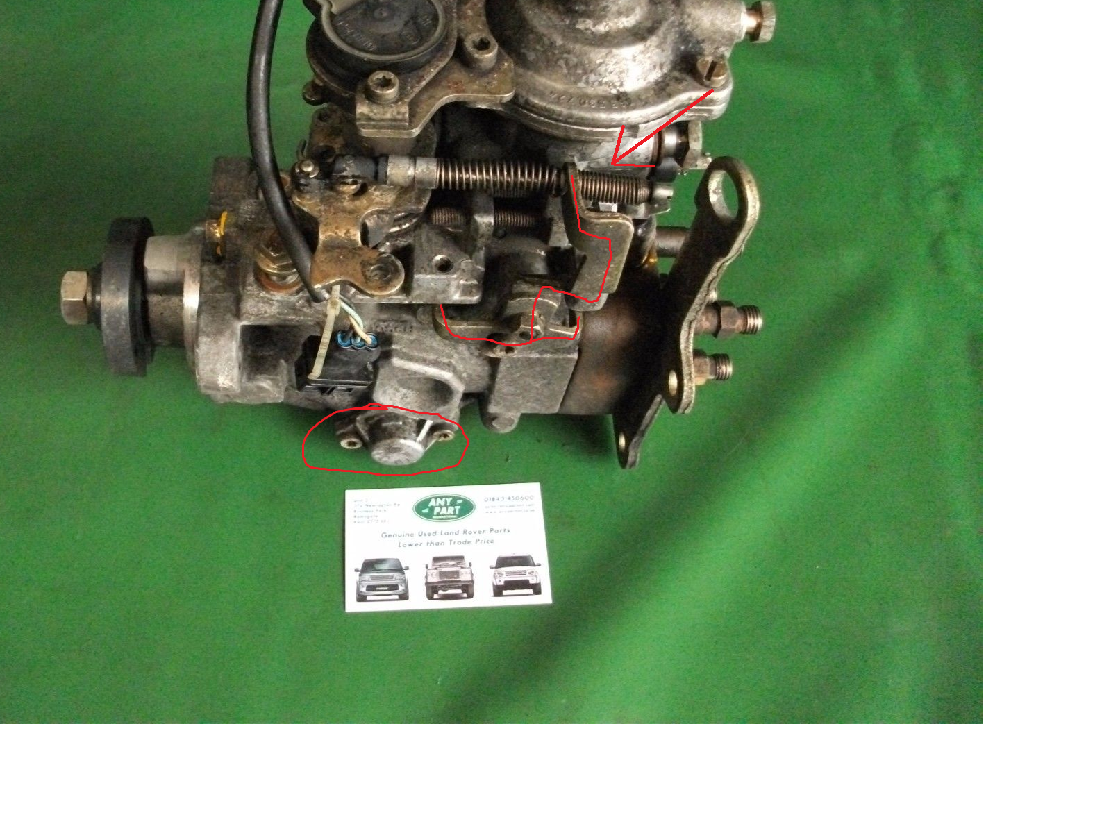

Je to černý, takže to pere moc nafty, a na pedal nešahám, jak to nastartuje tak už nečoudí,, jen ta start dávka je moc velká.
Co je tohle není to nějaký kram co nastavuje tu startovací dávku,, a pak co je to dole pod víčkem,,, Voda do toho čerpadla nevede

#19 Příspěvek od Sniper » 01 srp 2017 09:06
Pod tím víčkem bývá přesuvník vstřiku, víčko by mělo být i na opačné straně čerpadla, nebo něco podobného, ale tohle zatím ještě neznám.
Buď rád, že ti to startuje, každý startovací dávku zvedá, protože jsou v zimě potíže se starty, když ty motory nemají pořádnou kompresi a startér s baterkou ledva točí.
Jinak tím krámem s tou šipkou budeš pravděpodobně nastavovat volnoběh, protože ten mechanismus je spřažen s pákou, která hýbe s regulační objímkou v čerpadle. A cokoli co hýbe s regulační objímkou, to udává startovací dávku a dávku v celém rozsahu zátěže. Takže pokud nepřidáváš plyn, jde při startu to, co na volnoběh, nikde nevidím nic, co by tu dávku zvedlo a po startu snížilo, ale z jedné fotky toho moc nevyčtu.
Po startu ti krátkodobě vyletí otáčky a pak se ustálí na volnoběhu?

#20 Příspěvek od Hubert » 01 srp 2017 09:28
Takže mechanické čerpadlo co má 200 a 300 na aby chytlo také potřebuje vnitřní přetlak.
Ta šipka na obrázku není na nastavení volnoběhu.
Tuším že výše startovací dávky se nastavuje tím torxem nad membránou.
