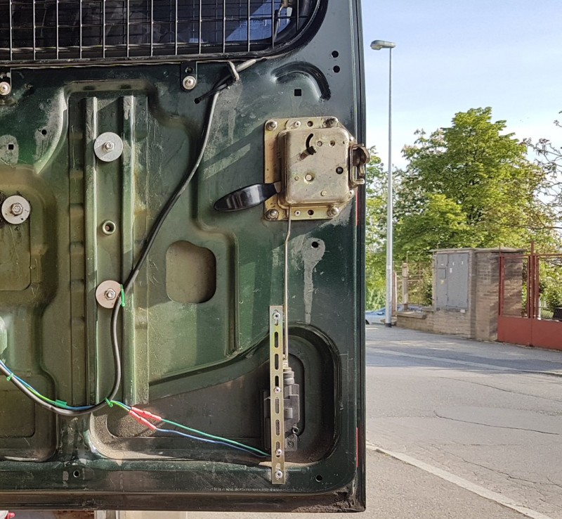

Připojení táhla 5dv mi přijde v tom odkazu jako opičárna, jde to připojit uvnitř. Fotky bohužel po smrti HD nemám. Mám ale novější dveře.

Super idem do toho. Zatial som nasiel iba central na 4dvere tak predpokladam ze staci dokypit piaty motorcek

Ja mam (sice iba rok) nahodeny nejaky cinsky central z ebay-u za cca 30eur. Funguje uplne v pohode. Miesta vo dverach nieje nejako vela, ale zmesti sa to celkom fajn. Este ani raz sa nestalo ze by niektore dvere neotvorilo. A k tvojej otazke, ano staci kupit dalsie "servo" a pripojit ho paralelne k tym co mas. (mozno cez rele, ale to podla toho ci v tej krabicke centralu su alebo niesu relatka. )
