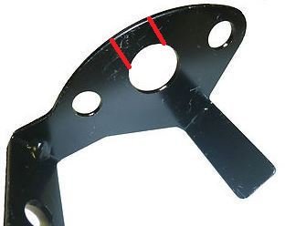

Re: Rozebrani predniho diferaku Def?
#32 Příspěvek od Wobl » 23 led 2018 22:55
MadTom píše: 23 led 2018 20:28 Protože u Defa jde z brzdiče kus trubky na plechovej držák, kterej je přišroubovanej k těhlici šroubama, co drží horní ložisko těhlice, a z toho držáku to nejde odšroubovat bez rozpojení. Teprve z toho držáku jde brzdová hadice.
Taky je mi záhadou, proč je to takto vymyšlené, když většina jiných aut má hadici přímo připojenou k brzdovému třmenu. Asi tehdy neuměli dělat hadice se vhodnějším šroubením. Na nějakém UK fóru jsem našel předělávku, kdy hadice byla přes průtokový šroub (podobně jako u D2) připojená přímo na brzdič. Docela to zvažuju, až budu repasovat brzdy - stejně budu nechávat dělat nové hadice. Nebo upravit držák, aby to šlo rozumně rozebrat - diskutuje se to aktuálně třeba tady: viewtopic.php?f=3&t=34900 - je tam i fotka toho držáku s přechodem mezi trubkou a hadicí.
Tohle jsem vyresil tak, ze pri jednom rozebirani jsem ten plechovej drzak upravil flexou a vyriznul az k otvoru drazku a tou ten spoj normalne vytahnu ven. Staci jenom povolit matky z obou stran a je to.
Jeste obr pro nazornost

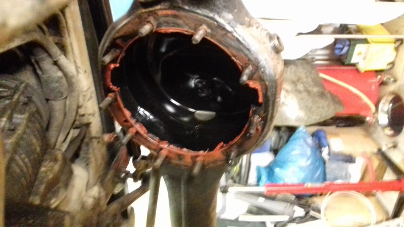

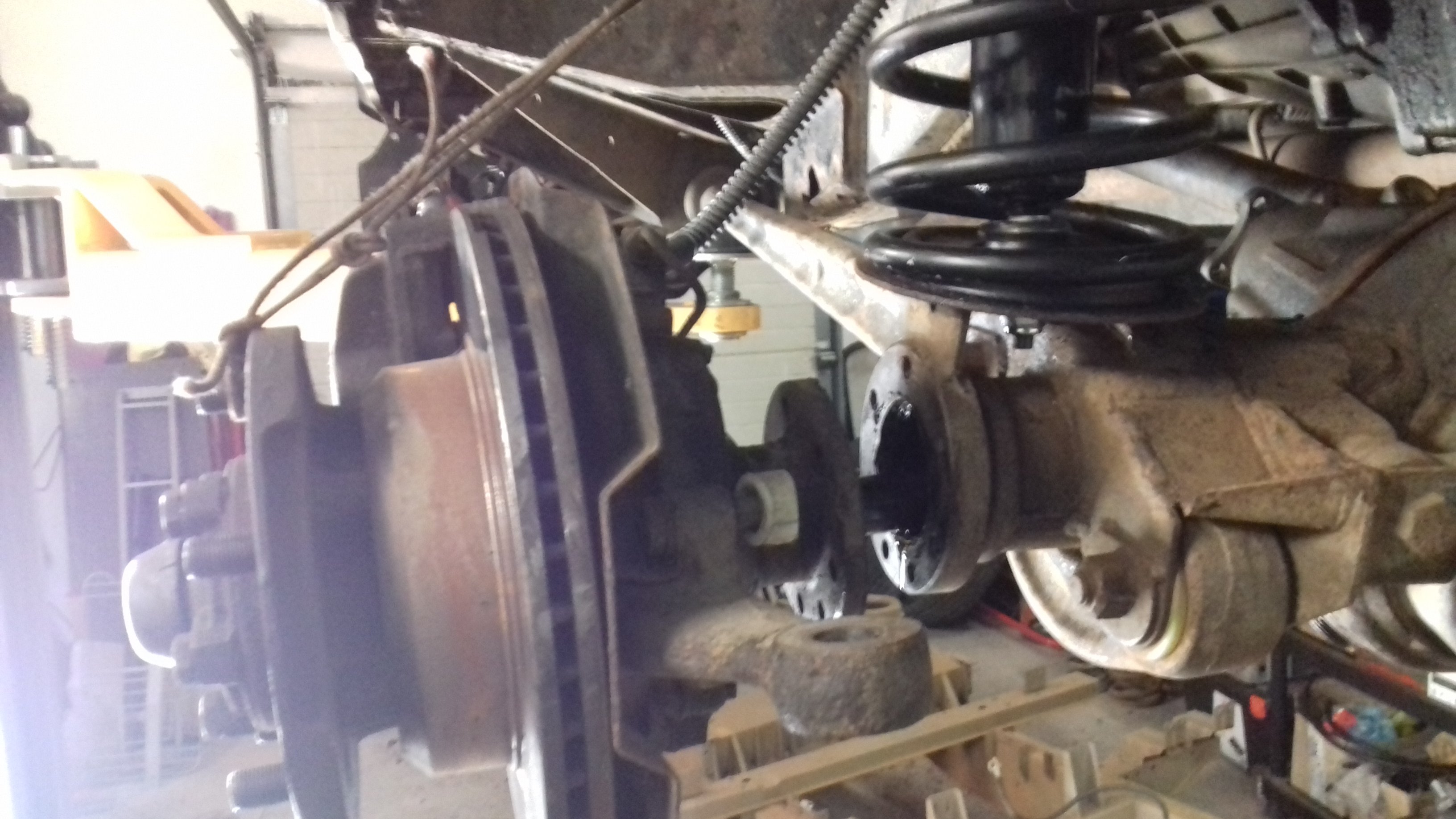

horsik
Příspěvky: 1325
#35 Příspěvek od horsik » 26 led 2018 13:37
Hotovo.Vytazeny poloosy, ocisteno a pretesneno.Nize foto jak to bylo zeblity.Ale zuby o.k. a vubec zadny spony.Olej v minulosti asi menen. . .
